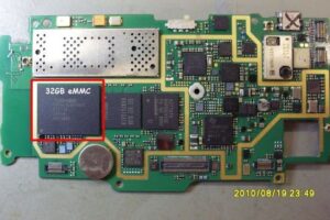

Merhaba arkadaşlar. Bu yazımda sizlere bir süre önce bitirdiğim el yapımı 32 gb lık mmc kart projemden bahsedicem..

Çıkarılabilir disklerin dışında yine yakın zamanda üretilmiş cihazların bir kısmı içlerinde gömülü nand flash yongalar barındırıyor. IPhone, Nokia N95 8GB, Nokia N97 bunlara güzel birer örnek. Nokia N97 diğerlerinden farklı olarak 32GB lık bir dahili hafızaya sahip.

Ufak bir araştırma ile çip hakkında daha detaylı bilgilere ulaştım. Yabancı bir sitede bulduğum dökümanlar işimi oldukça kolaylaştırdı.

Yukarıdaki resimde çipin bacak bağlantıları görülmekte. Gerekli yerlere mikroskop altında tel lehimleyerek iletim hatlarını oluşturdum.

Çipten çıkardığım telleri micro sd kart adaptöründeki uygun yerlere lehimledikten sonra çipin sorunsuz bir şekilde çalıştığını gördüm. Uzun süreli kullanım için bu bağlantının sabitlenmesi gerekliydi. Mini SD kart adaptörlerinin bu iş için çok uygun olduğunu farkettim ve elimde sadece 1 tane olduğundan hemen forumda ikinci el bölümüne ilan açarak 2 tane daha temin ettim. Sonuç mu?
Kartım uzun süredir çalışıyor, oldukça işime yaradılar. Peki bu çipleri nerden buluruz dediğinizi duyar gibiyim, üzgünüm ama piyasada bulmanız pek mümkün değil. İşim gereği bu tarz parçaların değişimini yapıyorum. Kısacası tanınmış bir firmada BGA Operatörüyüm. ”Madem bu çipler çalışıyor neden değiştiriyorsun ?” diyebilirsiniz..

    Gecikme için özür diliyorum. Sorunlarınızı kısaca yanıtlamaya çalışayım;
    Öncelikle yukarıda bahsedilen işlem eMMC( Embedded Multi Media Card) için geçerlidir. Elinizdeki çipin bu arayüze sahip olup olmadığını model kodunun tamamını Google üzerinde aratarak teyit edebilirsiniz. Bildiğim kadarıyla Samsung cihazlarda S4 ve öncesi, Note 3 ve öncesi, A ve J serisi pek çok cihaz eMMC teknolojisini kullanıyor. Günümüzde bu standardı kullanan çipler, kapasite, hız ve fiziksel boyut bakımından oldukça gelişimiş durumdalar. Benim projeyi yayınladığım tarihte eMMC 4.3 arayüzüne sahip olan bu çipler, 20MB/s yazma 25MB/s okuma değerlerinde iken şu an HS400 standardı ile (eMMC 5.1), 400MB/s okuma ve yazma değerini aşmış durumdalar. Gelişen yarıiletken teknolojisinin bu konuda payı oldukça büyük.
    Bu çalışma eMMC çip kullanan pek çok cihaz için veri kurtarma amaçlı kullanılabilir. BGA169 ve BGA153 çipler genllikle benzer bacak yapısına sahip. Yani yukarıdaki görsellerden faydalanalarak iletim hatlarını oluşturabilirsiniz. Benzer bacak yapısında fakat farklı bir arayüze sahip çipler için ek bir okuyucu gerekli olabilir.
    Çalışmada kullandığım, piyasada standart olarak satılan 0.5 mikron kalınlığındaki teller herhangi bir elektronik malzeme satıcısından temin edilebilir. Dışı vernik vb. kapı olduğundan kısadevre yapmayacaktır.
    iPhone vb. cihazlarda kullanılan NAND Flash yongalardan veri kurtarmak için ek bir okuyucuya ihtiyaç olabilir. Yine bildiğim kadarıyla iPhone 1 – 5C arası 32Bit, 5S -X(10) arası 64 bit yongalar kullanıyor. Açıkcası bu konuda yeterli teknik bilgim yok ancak internette gördüğüm çalışmalarda hasarlı anakart üzerindeki CPU, RAM, NAND Flash Eeprom ve Bseband değişimi sonucunda veri kurtarımı başarılı bir şekilde sonuçlanıyor.
    O tarihte kullandığım mikroskop yanlış hatırlamıyorsam Cartoon firmasının bir modeli.. Resimler X10 Yani 10 kat büyütülmüş. Günümüzde 10X9 yani yani 90 kat büyütebilen mikroskoplar mevcut fakat aynı netliği sağlamadığını belirtmek isterim. Kaliteli bir mikroskop için bir kaç bin doları gözden çıkarmak gerekli.. Leica firmasının ürünleri bu konuda oldukça başarılı.
