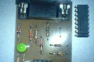

![24CXX Serisi eeprom programlama devresi](https://320volt.com/wp-content/uploads/2010/05/eprom-programlama-devresi.png)
Genelde televizyon tamir işlerinde çok işe yarayan programlama devresi ayrıca diğer cihazlardada 24cxx serisi eepromlar sıkca kullanılıyor programlama yapmak için basit düşük maliyetli bir devre
Devreyi hazırlayan “onurbilke” kendisine teşekkür ederim proteus isis devre şeması ve ares pcb dosyası bulunuyor
Eprom programlama devresinde kullanılan malzemelerin listesi;
CON1= 90 Derece Dişi 9 Pin Seri Port Soket
D1, D2, D3= 1N4148
D4, D5, D6=5V1 Zener Diyot
R1, R2= 10 Ohm Direnç
R3= 330 Ohm Direnç
C1= 100 nf Kondansatör
8 Pin entegre soketi
LED
devreyi Ic Prog ya da Pony Prog programları ile kullanabilirsiniz

Paylaşım için tesekkür ederim bu devreyi yaptım yalnız bir problem var ben epromları okuyup yazamıyorum WİNPIC 800 programı kullanıyorum bütün yazılım ve donanım ayarlarını yaptım IC olarak hangi eprom takılıysa devrede onu seçiyorum programla veya oku dediğimde ekranda HATA-> 0x adresinde bilgi yok000 diye bir hata veriyor bu devreyi programda JDMprogrammer olarak seçtim acaba nerede bir hata yapıyorum yardımcı olabilirmisiniz
teşekkürler HAWKE
Merhaba
Seri port rs232 kablosunda bir problem olabilir. Kablonuzu ölçün. Birde seri portunuz sağlammı, masaüstü bilgisayarmı kullanıyorsunuz. Dizüstü bilgisayarlarda sorun çıkabilir…kolaygelsin.
Masa üstü pc kullanıyorum kablolarımı ölçtüm sağlam. Devre delikli petinaks üzerine kuruldu devreyi defalarca kontrol ettim bir sorun yok.
Delikli pertinask veya normal plaket farkından bunun yapacağına ihtimal veremiyorum (insallah yanılıyorumdur) pcnin rs232 cıkısında bir sorun olacağını sanmıyorum çünkü başka bir programlayıcıda başka PIC ler programlıyorum bir sorun çıkartmıyor
bu devreyle eprom programlayabilen varmı
ilginiz için teşekürler
Yazıda bahsedilen Ic Prog ya da Pony Prog programları ilede deneyin isterseniz. Belkide donanım olarak jdm programlayıcı seçilmiyordur. Başka bir programlayıcıda olabilir. Delikli plaket kullandığınız için böyle bir durum oluşmaz. İyi çalışmalar.
pony prog kurdum ” Bus busy or hardware error (-11) ” hatası veriyor. ic-prog da denedim ondada program kilitleniyor ancak ctrl+alt+del ile programı kapat yapabiliyorum. siz ce sorun ne olabilir 24c04 programlamaya çalışıyorum.

birde farklı bir program com portu kullanıyor olabilir anti virüs programı com porta erişilmesine izin vermiyor olabilir
Aygıt yöneticisinden COM1 baut rate (saniyedeki bit sayısı) değerini 115200 olarak değiştirin…

yalnız şimdi birşey dikkatimi çekti. fotoda 1nf 100volt kondansatör görülüyor. ancak malzeme listesinde 100nf denilmiş, yada ben yanılıyorum, konuyla ilgili arkadaşların fikirlerini merak ediyorum. iyi çalışmalar.
devre ile 2 haftadadir uğraşıyorum davud naci kardeşim ama bir türlü çalışmıyor pony prog ta missing device -13 hatası veriyor
bana kalırsa bu devreyi yapan yanlış yapmış ve milleti boşuna uğraştırıyor
@sevket bu devre yayınlandığına göre büyük ihtimal çalışıyordur, ancak size şunu tavsiye edebilirim başka bir bilgisayarda da deneyin. win7 winxp farkı olabilir. yani mutlaka bir nedeni vardır. aşağıdaki linktede bir örnek var ama oda seri port
