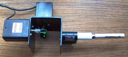

Bu proje, iki eksenli bir lazer gösterisi için hazırlanmış dsPIC30F2010 tabanlı bir denetleyicidir. Temel çalışma mantığı, MIDI verisini alıp bunu X ve Y eksenindeki açık döngü galvanometre aynalarını sürecek dalga biçimlerine dönüştürmektir. Böylece klasik sabit ışın yerine daire, elips ve Lissajous benzeri şekiller üretilebilmektedir.
Kaynak metindeki en önemli teknik nokta şudur: galvanometreleri doğrudan PWM kare dalga ile sürmek iyi sonuç vermediği için, bu projede SPI üzerinden çalışan bir DAC kullanılmıştır. Bu yaklaşım, özellikle daha yumuşak tarama hareketleri elde etmek açısından doğrudan anlamlıdır.

DAC çıkışları doğrudan galvanometre bobinine verilmemiş, bunun yerine şemada Q1 MJF6388 ve Q2 MJF6388 transistörleri ile bir çıkış sürme katı kurulmuştur.
Bu bölüm +18V besleme ile çalışır ve Galv1 ile Galv2 uçlarına gider. Buradan da görüldüğü gibi kart yalnızca sayısal çözümleme yapmıyor; aynı zamanda galvanometre yükünü sürebilecek ayrı bir çıkış katı da içeriyor.
Kaynak dosyadaki açıklamaya göre kullanılan galvolar oldukça yavaş ve yaklaşık 100 Hz civarına kadar çalışan açık döngü tiplerdir. Bu yüzden sistem yüksek hızlı görüntü taramasından çok deneysel lazer şekilleri ve Lissajous desenleri için daha uygundur.
