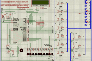

Merhabalar. Bugün arşivimi karıştırırken eskiden yapmış olduğum bir uygulamayı gördüm. Sizlerin paylaşımına sunuyorum. Devreyi daha önce yazlıktaki evin deposu için yapmıştım. Hem görsellik açısından hemde işlevsellik açısından çok güzel olmuştu.
Aslında bu devrenin ilk versiyonunda depo doldurma gibi bir işlevi yoktu sadece lcd ekranda ve ledlerle sıvı seviyesini gösteriyordu. Kontrol sistemini sonradan ekledim. Devre iyi çalışıyor. İlk versiyonunu yapıp çalıştırmıştım. Şimdi hala çalışıyor.
Biraz kullanımından bahsedeyim.
Devre sıvı seviyesini ölçmek için 10 adet prop kullanmaktadır. Bu problar Eşit aralıklarla deponun gövdesine yerleştirilecektir. Eğer depo metal ise yine deponun gövdesine +12v enerji verilmesi gerekmektedir. Ayrıca proplar metal gövdesinden yalıtılmalıdır. Eğer depo plastik ise deponun en alt noktasına ayrıca bir prop ile +12v gerilim uygulanmalıdır. Sistemin çalışması tamamen suyun elektriği iletmesiyle alakalı. Anlayacağınız basit ama görsellik açısından çok güzel bir devre.
Devre şeması;
sivi-seviye-kontrol-depo-devre-semasi
Simülasyonda devrenin çalışmasını izlerken mutlaka sırayla proplar iletime sokulup veya iletimden çıkarılmalıdır. (Gerçekte olacağı gibi) Ayrıca devre ledler ile çok güzel bir görsellik kazanıyor.
Devre üzerindeki röle ise depo içerisindeki sıvı seviyesi %10 un altına indiği zaman(en alt probun altına indiğinde) röle çekerek kontaklarına bağlı su pompası ile deponun doldurulmasını sağlar. Sıvı seviyesi %100 olunca(en üstteki proba ulaşınca) röle kontaklarını bırakır. Çalışması bundan ibaret. Son derece sade…

    bu devreyi yaptım çok güzel çalışıyor fakat seviye %100 olunca röle bırakmıyor, sebebi nedir acaba ?
  7. ali karakusali karakus
    bn bu devreyi yaptım ama lcdye bi yazı çıkmadı röle aftif ve led yanıyor ama lcd de birşey çıkmıyor sebebi nedir acaba yardım ederseniz sevinirim
  8. ali karakusali karakus
    lcd yazıyı çıkardım ama baska bi sıkıntıyla karşılaştım
    devreye enerji verdiğimde röle hemen atıyor sıvı seviyeyide %100 olana kadar sıraysla pinleri suyun içine soktum %100 olduğu zaman rölenin ışığı sönüyor ama röle atmıyor tık sesi gelmiyor bunun sebebi nedir acaba yardımcı olursanız sevinirim

    pic16f877a port bacakları statik elektirikten yanmış aldığınız yerde bu gibi durumlar olabiliyor çünkü satıcılar bilinçsiz ‘ESD’ bilgisi yok normal olarak o kadar para verdiğimiz picler arzalı çıkıyor. benim sorunum buymuş sorun çözüldü programla ilgili bir hata yok bu konuda yaptığım yorumumu geri alıyor. sadece yazılımla ilgili şu poblem var atıyorum 8. sensörü direk iletime geçirdik diyelim LCD ekranda yüzde 80 yazıyor buraya kadar herşey normal ama diğer portlarda enerji olmadığında yani diğer sensörler iletken olmadığı durumda hata durumu oluşması gerekiyor diğer portları okumuyor çünkü orda LCD ekranda hata sensör hatası yazdırılabilir. rölenin çekip bırakmamasının sebebi ise bc546 transistörünün isiste ters bağlanmasıdır bu baskı devreye göre bc546 transistörü tam aksi durumda bağlanırsa röle çekip çekmeme problemide çözülüyor. bunun dışında devre tıkır tıkır çalışıyor gayet başarılı. Emeği geçenlere saygılar ellerine sağlık.
