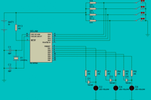

PIC ile yapılmış 8 Kanal yürüyen ışık devresi vardı. Bu devrenin çıkışlarının bazılarını birleştirip bir rgb led şeride uyguladım. sonuç tatmin ediciydi. Devrede ki butonların üçü de farklı animasyon oluşturuyor. Hangisini basılı tutuyorsanız o animasyon devreye giriyor. Buton yerine swiç bağlarsanız sabit animasyon animasyonun sabir kalmasını sağlayabilirsiniz.
Devrede 5 volt PIC16F84 mikrodenetleyici için gereklidir. PIC16F84 en fazla 5 volt ile çalışır. Devrede kullanılan şerit Led ise 9-12v arası çalıştığı için besleme kaynağımız da yüksektir. PIC16F84 mikrodenetleyici için gerekli olan çalışma voltajını LM7805 gerilim regülatör entegresi ise sağladık. LM7805 Entegre ayağında ki 100n kondansatör PIC16F84 üzerindeki yazılımı parazitlerden korur. İşlemcinin çıkış verdiği portlar bir bc548 üzerinden kuvvetlendirerek ledlere gönderilir.

RGB Şerit Led Animasyon Devresine ait proteus simülasyon şeması ares pcb çizimi ve yazılım dosyaları;

    beyler 4 tane direnç var acaba renk kodları kaç tam gözükmüyorda

    ahmet
    entegrenin altındaki renk kaç acaba söylermisiniz çok acil
