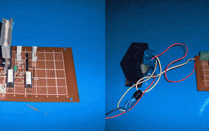

Hazırlayanlar: Yalkın KANT Melike ÖZ Bu çalışmada, silindirik koordinatlarda ;Ө-ekseninde açısal, r-ekseninde doğrusal hareket yaparak çalışan bir çizim robotunun tasarımı, üretimi ve kontrolü gerçekleştirilmiştir. Çalışmanın ilk bölümünde sistemin amacına uygun ve en az maliyetle tasarımı, mekanik alt yapısı; sistemde kullanılacak olan makine elemanları için gerekli hesaplamalar ve sistemin mukavemet analizi yapılmıştır.
pic16f628_cizim_robotu
Çalışmanın ikinci bölümünde ise sisteme hareket sağlayacak olan elektronik kısım üzerinde çalışılmıştır. Motor ve sürücü kartları araştırılmış, elektronik sistemler için kullanılan bilgisayar programlarında devrelerin simülasyonu yapılmış ve sistem çalışır hale getirilmiştir.
Çalışmanın üçüncü ve son aşamasında robotun istenilen işi yapması amacıyla ihtiyaç duyduğu veriler elde edilmiş ve çizim yapılabilmesi için programlanarak gerekli kontrol sistemi kurulmuştur.
