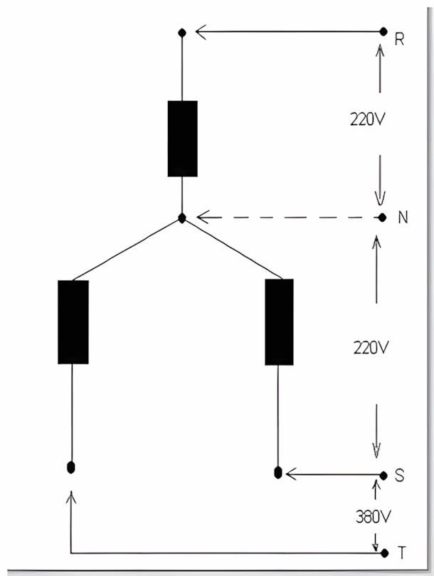

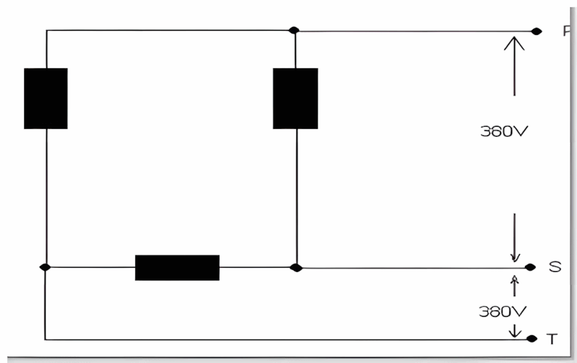

Motor sargılarını yıldız bağladığımızda sargılara 220V vermiş oluruz, üçgen bağlantıda ise sargılara 380V uygulamış oluruz, bağlantıdan da anlaşılacağı gibi ilk kalkınmada motor sargıları yıldız bağlanarak şebekeden aşırı akım çekmesi engellenmiş olur. Daha sonra kumanda devresi motor sargılarını üçgen bağlayıp yıldız bağlantıyı devreden çıkardığında sargılara 380 volt vermiş oluruz böylelikle asenkron motora kademeli bir şekilde yol vermiş oluruz.

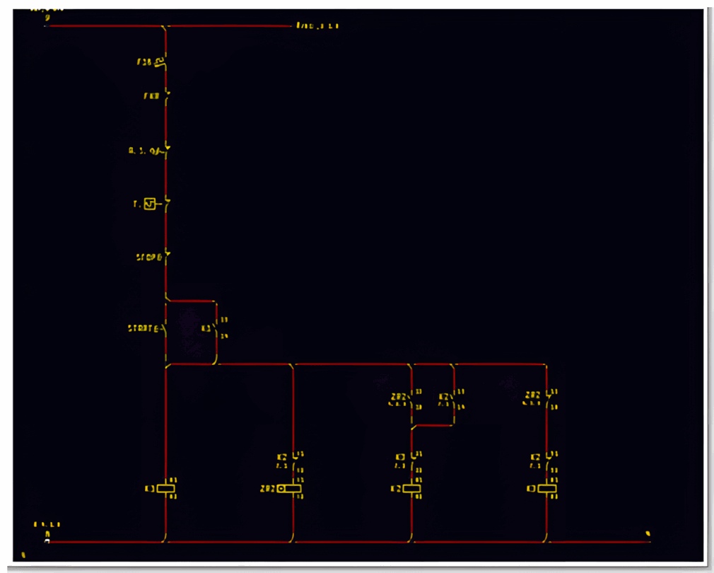

kumanda-devre-semasi
KUMANDA DEVRE ŞEMASI

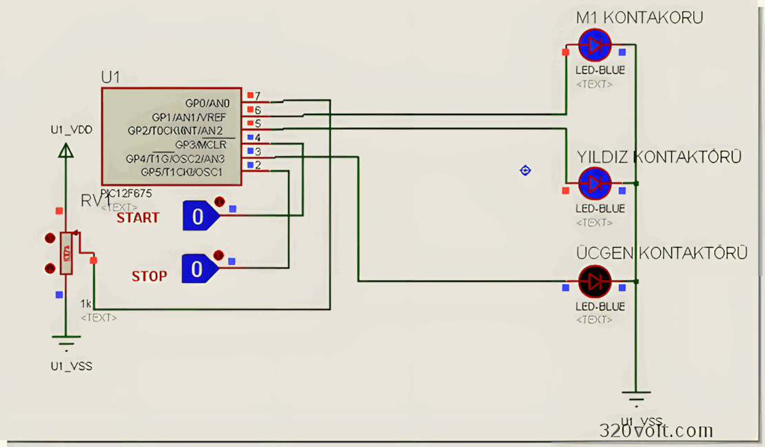

kumanda-led-start-stop
STOP KONUMU
stop-konumu-kumanda-devresi

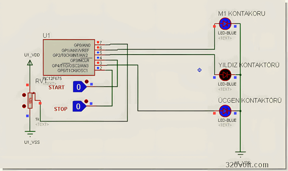

YILDIZ KONUMU
kumanda-yildiz-konumu

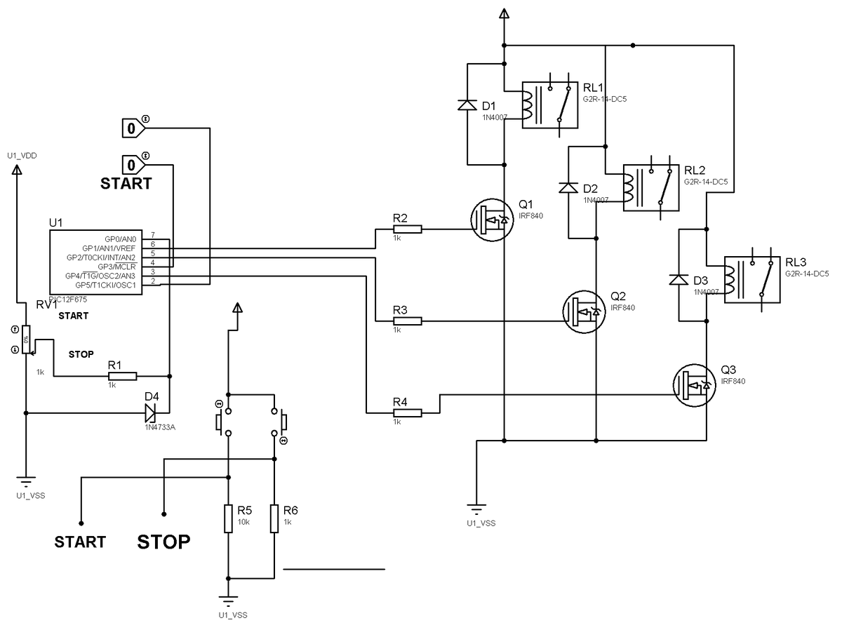

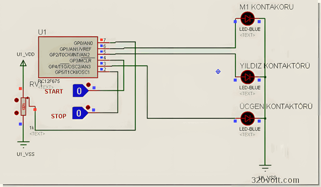

Tasarlanan bu sistemde adc ile pot üzerinden gerilim okunarak ayar konumu belirlenir ve bu gerilimden bir sabit elde edilir ve bu sabit ise çeşitli güçlerde asmler için zaman ayarını yapar ve yıldız üçgen yol verme işlemini otomatik olarak gerçekleştirir.
Sistem röle sürecek şekilde tasarlanmıştır ve bu röleler üzerinden kontaktörler sürülmektedir. Sürücülü devre ekte mevcuttur. Kısa süre içerisinde uygulama görüntüleri de yayınlamaya gayret edeceğim.
