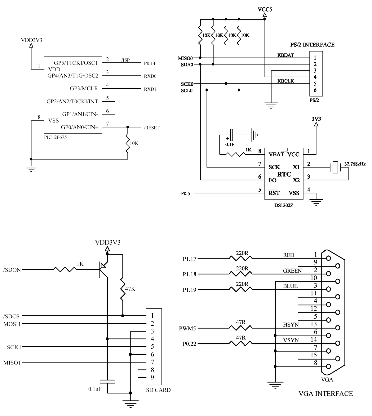

VGA çıkışı nasıl üretiliyor?
Bu projede ayrı bir ekran sürücü entegresi kullanılmadan, LPC2138 yazılım yardımıyla VGA sinyallerini üretir.
Yatay senkron işareti bir PWM kanalı ile oluşturulur; bu kesme yapısı içinde her satırın görüntü verisi dışarı verilir ve dikey senkron da yine yazılım akışı içinde yönetilir.
Böylece işlemci yalnızca veri hesaplamakla kalmaz, aynı zamanda ekran zamanlamasını da doğrudan üstlenir.
Verilen VGA alt şemasında kırmızı, yeşil ve mavi hatlarının seri dirençler üzerinden konnektöre götürüldüğü, yatay ve düşey senkron hatlarının ise doğrudan sürüldüğü görülür.
Bu, dışarıda ayrı bir video DAC katı kurmadan daha sade bir tasarım elde etmek için seçilmiş pratik bir çözümdür.

PS/2 klavye, RTC ve SD kart bölümleri
isp-ps2+rtc-sdcard-vga-lpc2138-single-chip-vga-computer
Kullanıcı girişi tarafında PS/2 klavye arabirimi tercih edilmiş.
Bu yapı yalnızca veri ve saat hattı ile çalıştığı için ek donanım yükü düşüktür.
Proje açıklamasına göre klavye girişleri ASCII karşılıklarına çevrilir ve genişletilmiş tuşlar yazılım içinde ayrı kodlarla işlenir.
Gerçek zaman bilgisi için kartta DS1302 harici RTC entegresi yer alır. Verilen alt şemada 32.768 kHz kristal ve yedek besleme tarafı da görülüyor.
Bu bölüm, saat-tarih bilgisinin ana sistem kapatılsa bile korunabilmesi açısından önemlidir.
Depolama tarafında SD kart kullanılmış ve erişim SPI benzeri seri yapı üzerinden gerçekleştirilmiştir.
Kaynak metinde FAT16 dosya sistemi özellikle vurgulanır; amaç kartın PC tarafında da kolay okunabilmesidir.
Bu mantık, gömülü sistemde dosya tabanlı çalışma isteyenler için oldukça kullanışlıdır.

Programlama tarafında ise ilginç bir yardımcı denetleyici çözümü bulunuyor.
Amaç, LPC2138’i uzak bağlantılarda bile resetlemek veya ISP moduna almak için RTS ve DTR gibi klasik PC el sıkışma hatlarına mecbur kalmamak.
Bu yüzden ayrı bir küçük mikrodenetleyici üzerinden reset ve programlama kontrolü yapılmış.
Not: Proje metninde bu yardımcı ISP denetleyicisi PIC12F529 olarak anılıyor.
Ancak verilen ISP alt şemasında çizilen entegre PIC12F675 olarak etiketlenmiş.
Bu nedenle yeniden üretim yapılacaksa bu yardımcı bölüm, orijinal PCB dosyası veya kaynak kodla ayrıca doğrulanmalıdır.
Şemalardan çıkarılan ana bloklar
BölümKullanılan elemanlarGörev
Ana işlemciLPC2138VGA üretimi, giriş işleme, dosya sistemi ve haberleşme kontrolünü üstlenir.
RTCDS1302, 32.768 kHz kristalSaat ve tarih bilgisini tutar.
PS/2 arayüzüPS/2 konnektörü, pull-up dirençleriKlavye veya benzeri giriş cihazlarını sisteme bağlar.
SD kart bölümüSD kart konnektörü, SPI hatları, güç anahtarlama elemanlarıFAT16 tabanlı dosya depolama alanı sağlar.
VGA çıkışıRGB seri dirençleri, HSYNC ve VSYNC hatlarıStandart VGA monitöre görüntü aktarır.
ISP yardımcı denetleyiciPIC12F529 veya PIC12F675 olarak geçen alt blokLPC2138 reset ve programlama modunu kontrol eder.

Dikkat edilmesi gerekenler
  • Verilen şemalar tam ana kart şeması değil, daha çok alt blokları gösteriyor. Bu yüzden birebir üretimden önce PCB ve kaynak dosyaların da kontrol edilmesi gerekir.
  • ISP yardımcı denetleyici için metin ve şema arasında parça kodu uyuşmazlığı vardır.
  • VGA çıkışı doğrudan işlemci zamanlamasına dayandığı için yazılım zamanlaması bozulursa görüntü kararlılığı da bozulur.
  • FAT16 tercihinin nedeni düşük bellek yüküdür; bu yapı modern büyük kartlar yerine dönemin daha küçük kapasiteli SD kartlarıyla daha uyumludur.
