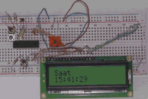

Jal Uygulamaları
http://www.teknomerkez.net/makale.asp?konu=329&b=b PIC16F84 Entegreli LCD Göstergeli Ayarlanabilir Saat Devresi
Bu devre, saat olarak kullanılmak amacıyla tasarlanmıştır. Bu devre ile saati istediğimiz değere ayarlayabiliriz.
