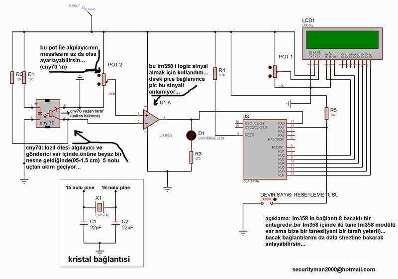

Ölçüm sensörü CNY70 Proteus ile simule edilmiş ve uygulanmış bir proje pcb .bas .hex dosyaları var. Emeği geçen kişilere teşekkürler
Açıklamalı devre şeması
Devir sayıcı devre üzerinde 100k potansiyometre ile algılama ayarı kısıtlı olarak yapılabiliyor cny70 sensör üzerinden gelen bilgiyi işlemek için lm358 kullanılmış
Projenin .bas dosyası içeriği
'********************************* '* Name : devir ölçme.BAS '* Author : MAHMUT AKGÜL '* Notice : Copyright (c) 2006 [MAHMUT AKGÜL] '* : All Rights Reserved '* Date : 24.03.2006 '* Version : 1.0 '* Notes : '***************MAHMUT AKGÜL****** define lcd_dreg portb define lcd_dbit 4 define lcd_bits 4 define lcd_rsreg portb define lcd_rsbit 2 define lcd_ereg portb define lcd_ebit 3 define lcd_lines 2 define lcd_commandus 2000 define lcd_dataus 40 a var word son_deger var word deger var word hiz var word hiz_dev var word devir_sayisi var word input porta.0 input porta.1 '**ANA PROGRM** PAUSE 100 son_deger=0 main: count porta.0,1000,deger son_deger=son_deger+deger devir_sayisi=son_deger hiz=deger*60 if porta.1=0 then son_deger=0 lcdout $fe,1 lcdout $fe,2 lcdout, "hiz:",dec hiz lcdout $fe,136," dev/dk" lcdout $fe,$c0,"dev say:",dec devir_sayisi goto main

mrb ben sistemi eksiksiz kurdum ama lcd ekranında bir bilgi giremiyorum bana yardımcı olabilirseniz cok sevinirim saygılarımla
sistemi proteustamı kurdun yoksa kartamı proteusa kurduysan pıc cyn70 tarafını kurma çalışmaz onun yerine pals üretici bağla karta kurdusanda pıcke pals üreteci ile dene
ama pals gelmeden ekranda yazıların görünmesi gerekmez mi ben cny70 tarafını ayrı devre olarak denedim pals veriyo devre ben devreyi bread board a kurdum yazılımda bir hata olabilir mi ???
ben proteusta kurdum çalışıyo hexn sorunyok

arkadaslar bende hala cözebilmis degilim devreyı cny 70 tarafı sorunsuz calısıyor hex dosyasınıda dogru bı sekılde yukluyorum pıc e ama lcd ekranında hala bı goruntu yok eger bas dosyasını yukleyebılecegım bı prog varsa ıı olacak hex dosyası ıse yaramıyo lcd ekranımdada sorun yok
Sayın İsmet
Sizin yazdıklarınızda bir karışıklıklar var.Şöyleki:Bir Pic e program yükleyebilmek için bir arabiriminizin olması gerekir bu devre yardımı ile bilgisayarınızdaki Pic editöründe yazdığınız programı ki bu program BAS uzantılıdır şimdi PIC e yükle dersiniz.PIC yükleyici devrenin anahtarınıda “Load” konumuna alırsınız .Bilgisayar programı ,bu programı HEX uzantılı yapar .Program yüklenince soketinden çıkarır bu devredeki soketli yere PIC i takarsınız. Yani ister hexi yükleyin ister bas uzantıyı elinizde bu yazılımlar ve bu PIC yükleme devresi olmadan bu devir sayıcıyı çalıştıramazsınız.
Ayrıca PIC editörlerininde türleri vardır.PIC programını yazan arkadaş aslında REM satırında hangi editörde yazdığını’da yazmalıydı yazmamış. (BAS uzantılı dosyayı Notepat le açarsanız kodları görürsünüz) sanırım buradaki kod PIC BASIC PRO da yazılmış.
Özetle önce bu yazılımı internetten bulun download edin ve bu arabirimi ya satın alın yada kendiniz yapın.
Kolay gelsin

arkadaşlar ben sonunda çalıştırdım lcd bacak bağlantım farklıymıs bide bendeki hex kodunu mehmetakgülden aldım sorunsuz çalışıyor şimdi tşk
Slm arkadaşlar ismet bey aldığınız hex leri buradada yayınlarsanız seviniriz bizde de sorun olursa sizin hexleri kullanırız…
aldığınız hex kodunu burda paylaşabilirmisiniz yada eksikleri soylerseniz duzeltme sansımız olur, teşekkür ederiz şimdiden
hex kodunu karsılastırdım hex doğru ama benim lcd ekran bacak bağlantı şeklim farklı olduğu için birsey göremiyordum.Lcd aldığımızda önce bi data sheetine bakmak yararlı olacaktır.Çünkü her lcdnin bacak baglantısı aynı değilisteyen olursa proteustaki çizilmiş programını verebilirim.

arkadaslar ben devreyi calıstırdım kodda sorun yok yanlış yaptıgım sey farklı opamp kullanmakmıs, değiştirince calıstı , yardım edenlere teşekkür ederim kolay gelsin..

devreyi çalıştırdım fakat bas dosyasını derliyorum sorunsuz derliyor fakat derlediğim hex pic atınca çalışmıyor micro code studio da derliyorum bu konuda yardımcı olursanız sevinirim.
Arkadaşlar ben devreyi board üzerine kurdum fakat devreye enerji devrediğimde lcd ekranda herhangi bir şey goremiyorum. bunun nedeni nedir acaba yardımcı olacak kimse var mı?
