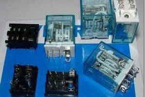

Bilgisayar güç kaynaklarının (psu) çoğunda 220v girişin hemen altında Monitör için giriş ile paralel 220v çıkışı bulunur monitör için dedim ama farklı cihazlar içinde kullanılıyor işte bu çıkışı kullanan cihazları bilgisayarı açma kapama işleminde PSU üzerine çok basit bir ekleme ile çalışmalarını kontrol edebiliriz
Kullanılacak Malzemeler 1 adet 12 volt 10..16 amper çift kontak röle 1 adet 1N4001 🙂

12 Volt 16 Amper Röle

Söktüğümüz 220v Çıkış soketine giden kabloları rölenin orta ana uçlarına lelimliyoruz rölenin diğer uçlarıda çıkış soketine gidiyor rölenin beslemesinide ister PSU devre kartından ister disk cdrom soketlerinden (12v) alabiliriz en temizi soket kullanmak olur 🙂
Rölenin çalışmasını iki yönlü kullanabiliriz
1: PC çalıştırıldığında 220v çıkışa bağlı cihaz açılır PC kapandığında çıkışa bağlı cihaz kapanır
2: PC çalıştırıldığında 220v çıkışa bağlı cihaz kapanır PC kapatıldığında çıkışa bağlı cihaz açılır 🙂
Çift kontaklı röle basitce iki adet birbirinden bağımsız iki yönlü anahtardan oluşur resimdeki gibi röle çalışmadığı voltaj verilmediği zaman bir bölüm kısa devredir 2 nolu uca bağlı olan voltaj 3 nolu uca aktarılır röleye voltaj verildiğinde ise işlem terse döner 🙂 2 ve 3 açılır 2 ve 1 nolu uç birleşir 2 nolu uca bağlı olan voltaj 1 nolu uca aktarılır
PC Çalıştırıldığında 220v çıkış soketine bağlı cihazların çalışması istersek röleye voltaj verildiğinde kapanacak olan 1 nolu uçları sokete lehimlemeliyiz

Tek Kontaklı Rölede kullanılabilir ama faz ile nötürü birlikte kesmek daha sağlıklı olur bence birde röleyi kullanmadan önce kapalı devre olan ucları ölçü alaeti ile belirleyin farklı yönde olabilirler resim sadece örnek 1N4001 Diyot kullanmasakta olur 🙂 ama faydası vardır bu diyot rölenin bobininde oluşacak ters gerilimden dolayı röleyi süren elemanın (transistör entegre vs.) korunması için kullanılıyor
