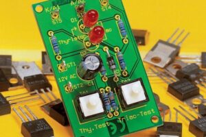

Tristörler ve triyaklar son derece evrensel olarak uygulanabilir elektronik anahtarlar. Bununla birlikte, özel iletkenlik özelliklerinden dolayı, özel ölçüm ekipmanı olmadan test edilemez. Bizim küçük test devremiz, bu bileşenlerin hızlı bir şekilde kontrol edilmesini sağlar. 12 V AC ile çalışır ve AC voltajının yarım dalgalarını gösteren iki ışık yayan diyot triyak/tristör tarafından değiştirilir.
Triyak, Tristör Elektronik devrelerde bugüne kadar güçlü, temassız anahtarlar olarak tanımlandı. Özellikle güç elektroniğinde, yüksek AC voltajlarını anahtarlamak için veya alternatif akımlar vazgeçilmezdir. uygulama alanı göreve bağlı olarak az ya da çok hacimli bileşenler uzanır küçük lamba karartıcısından Elektrikli lokomotiflerin kontrolü. Bir tristör, ayrıca ters bloklama Tristör triyodu olarak adlandırılan, temelde bir kontrol edilebilir diyot Engelleme yönünde davranır kendisi bir diyot gibidir. akıyor demektir katot anoda göre pozitif bir gerilime sahip olduğu sürece akım yok uygulamalı. İleri yönde, tristör sadece kapı ile iletken ise tanımlı akım kontrol edilir (“ateşlenir”) olur.
