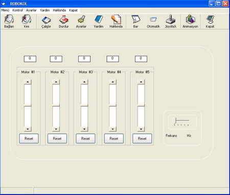

Bu sebeplerden ötürü biz de bir robotic kol yapmaya karar verdik. Robot kolumuz 4 eksene sahip ve internet üzerinden kontrol edilebilir bir robotik uygulama oldu. Robot kolu kontrol edebilmek için MS Visual Basic programlama dili ile bir program yazdık. Adını RoboKOL koyduk. RoboKOL üç farklı kontrol moduna sahip (bar, otomatik ve joystick kontrol modları). Bu uygulama istemci-sunucu mantığıyla çalışmaktadır.
Tezimizde bir robotic uygulama (robot kol) gerçeklemeye çalıştık.
