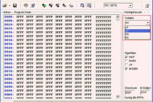

IC-PROG ile HEX Kodunun yazdırılması
Programı yeniden başlattıktan sonra açılan ana pencerede sağ üt bölüden Programlanacak PIC Entegresini seçiyoruz
icprog entegre secimi
Sonrasında sol üst köşedeki klasör simgesine tıklıyoruz HEX dosyamızı yüklüyoruz
icprog hex yukleme
Son olarak Kullanılan Osilatör tipini seçiyoruz genelde devrelerde XT (kristal) kullanılır
icprog osilator sigorta secimi
Son olarak Tümünü Programla butonuna tıklıyoruz birde ek olarak bir kaç Not:
icprog okuma butonu Tümünü Oku (program bellek okuma) : Programlayıcı devrenize takılı olan entegrenin hafızasını okur entegrenin modeli seçildikten sonra okuma yaptırılır
icprog yazma butonu Tümünü Programla : Program üzerinden gösterdiğiniz hex dosyasını entegre hafızasına yazar
ic prog silme butonu Tümünü Sil : kullanılan entegrenin hafızasını siler I2C eepromlarda bu buton pasiftir sebebi eeprom`a yeni veri yazılırken otomatik olarak eski veri silinmektedir
Dikkat : Osilatör seçim menüsünün altında Sigortalar diye bir bölüm var orda CP (kod koruma) seçili olursa PIC tek kullanımlık olur tekrar yazım yapamazsınız
entegre model ve Osilatör türünü seçmeyi unutmayın
