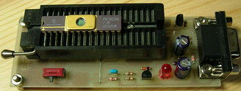

PIC EEPROM programlama ile uğraşan kişiler için ucuz basit programlayıcı devreleri. Programlayıcı devreleri bilgisayarın RS232 COM portu üzerinden çalışmaktadır harici besleme gerektirmez devreler arasında çok büyük farklar yok ihtiyacınıza uygun olanı seçersiniz yapacak olan kişilere kolay gelsin.
İlk devremiz gayet güzel ve pcb oldukca küçük yapılmış
Programlama için desteklediği pic serisi denetleyiciler

iki tane programlayı oldukca iyiler birinci Devrede ister Zift soket kullanın ister normal soket malum zift soketler biraz pahalı fakat entegre sök tak işlemlerinde büyük kolaylık sağlıyor ikinci devre sadece normal soket ikiside aynı program (ic-prog) ile kullanılabilir
Devre IC-Prog programı ile kullanılıyor XP işletim sistemi için bir kaç önemli nokta var Dosyanın içinde bulunan İcprog.sys dosyası icprog.exe dosyasının bulundugu klasörde olmalı program çalıştırıldıgında hata mesajı verir ise panige gerek yok 🙂 Programın Ayarlar Settings menüsünden Seçenekler Options seçin Karşınıza Seçenekler Options penceresi geldiğinde Karışık Misc sekmesini seçin Enable NT/2000/XP driver’ı etkin duruma getirin ve okeyleyin
Genel bir kontrol yapalım Ayarlar Settings menüsünden Donanım kontrolü Hardware Check’i seçin Clock Etkin Enable Clock’u etkin yapınca Sarı LED yanacaktır. LED’i söndürmek için kutu içerisine tekrar tıklayıp onayını kaldırın MCLR etkin Enable MCLR’i etkin yapınca PRG (yeşil LED) yanacaktır evet Ledlerimizi Test ettik power led sürekli yanık kalır
Bu arada programlama işlemlerinde en çok yapılan hatalar pikler için osilatör kristal değerinin seçilmemesi (xt,rc vb.) ve bağlantı COM ayarlarının yapılmaması genelde COM1 olarak seçilir

    selam abi en baştaki devreyi yaptım ama çalıştıramadım piyada satılan rs232 ler çapraz bağlı acaba bu yüzden çalışmamış olabilir mi yazılım olarak winpic800 ü kullandım ayrıca pic16f84 a yı ziff sokete nasıl yerleştirmem gerekiyor

    😉 devre çalışmakta pic16f84a ve p16f628a programladım ilk denyimim çok zor oldu defalarca devre yaptım ettim ama sorun bilgisayardan kaynaklıymış xp kurulu bir pc de denedim taktım çalıştırdım programlaım entegreyi pll devreme koyduğumda gayette güzel çalıştı ayrıca;herkes soruyor
    code project açık olsa dahi o pic i silip tekrar kullanılabiliyor benim öyleydi gayette kullanılıyor tabi ben pic konusunda yeniyim ustaların bildiği bişiler vardır. 😉

    18F2550 yi desteklemiyor .PIC i sokete takınca yeşil led sönüyor (kısa devre oluyomuş gibi )

    bu iki devreden 2. si yani zif soket kullanılmayanı yapmak istiyorum. ama şöyle bir sıkıntım var elektronikçilerde 1.5k ve 1.8 k dirneç bulamadım. 1.8 için 2 adet 1k lık dirneci seri bağlayayım diyorum ama yinede arada proje ile 0.2k lık dirneç farkı kalıyo. 1.5 k lık içinde 1 tane 1k bağlayayım diyorum ama olurmu hata verirmi cevabınızı beklemekteyim.
  9. G
    dirençleri seri paralel bağlayarak gerekli değerleri kendiniz ayarlayabilirsiniz
    örneğin 1.5k için ikitane 3.2k paralel bağlarsanız 1.6k küsür olur bu değerde kurtarır ya da iki adet 750ohm direnci seri bağlarsınız 1.5k eder
    olmadı 2.2k, 2.7k,4.7k, 10k vb trimpot alırsınız istediğiniz değere ayarlar kullanırsınız
    led olarak hepsini kırmızı kullanırsınız
    iyi çalışmalar

    2. devreyi zift soketlisini yaptım, fakat bahsettiğiniz teste kırmızı ve sarı işik yanmıyor. Kırmızı ledin – ucunu Transistor’un emirerine dokundurunca ancak ozama testeki gibi çalışıyor. Nerede hata yapıyorum acaba?
