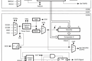

msp430-timer_a-birimi-bloak-diyagrami
Timer_A Birimi Bloak Diyagramı
Yukarı’da Timer_A biriminin genel yapısı görülmektedir. Şekilde görüldüğü gibi üst kısımda Timer_A’nın ana kısmı bulunmaktadır. Onun altında ise CCR2(Capture/Compare Kaydedicisi 2) biriminin blok diyagramı görülmektedir. CCR0 ve CCR1 birimleride aynı olduğu için tekrar çizilmemiştir.
