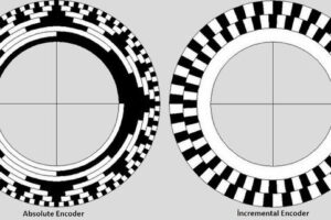

Absolute Enkoderler her pozisyona göre farklı çıkışlar verirler. Bu tip enkoderlerde Gray ve Binary olmak üzere kendi aralarında ikiye ayrılırlar. Haberleşme açısından aralarında fark yoktur. Tek fark kodlamada dır. Absolute enkoderlerin genelde çıkışları paralel olmakla birlikte piyasada 0-10V analog çıkış veren modellerde mevcuttur.
Bu enkoderlerin en büyük artısı enkoderin enerjisi kesilse dahi çıkışta ki konumunu korur. Eksi tarafı ise fiyatlarının daha pahalı olmasıdır.
2. olarak piyasada incremental enkoderler kullanılır. Bu tip enkoderler Absolute Enkoderler’de olduğu gibi paralel çıkış vermez. Enkoder her pozisyonda benzer kare dalga sinyalleri üretir. İncremental enkoderlerde enkoderin çözünürlüğünü bir başka deyişle hassasiyetini belirleyen faktör enkoderin PPR(pulse per rotation) değeridir. Bu değer nekadar yüksek olursa enkoder okadar hassastır diyebiliriz.
Aşağıda ki resimde incremental enkoder ile Absolute enkoder arasındaki farkı görebilirsiniz.
incremental-enkoder-absolute-enkoder-arasindaki-fark
Piyasada 100 puls’den 4096 puls’e kadar encoder bulunmaktadır. Hatta ihtiyaca göre daha yüksek çözünürlükte enkoderlerde yapılabilmektedir.
