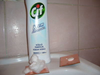

Kestiğimiz plaket üzerindeki lekeleri cif ile temizleyelim.
kestigimiz-plaket-uzerindeki-lekeleri-cif-ile-temizleyelim
Yüzeyin temiz olması tonerin plakette tutunması için önemlidir. Parmak izi ile kirlenmesini önelemek için plaketi köşelerinden tutmaya önem gösterin.
