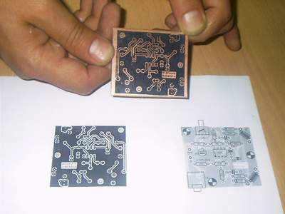

Devremizin kuşe kağıda aktarılmıs hali.Sağ taraftaki A4 kağıt,Sol taraftaki ise yağlı kağıt.
utu-ile-kolay-baski-devre-pcb-cikartma-4

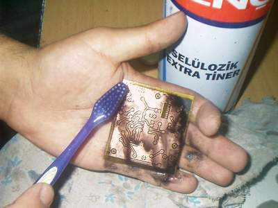

Şimdi de sıra, plaketimizin tonerini çıkartmaya geldi. Bunun için selülözik tiner ve bir fırça kullanacağız.
utu-ile-kolay-baski-devre-pcb-cikartma-19
Fırçamıza tinerden alıp, gördüğünüz gibi toneri de çıkartıyoruz.
utu-ile-kolay-baski-devre-pcb-cikartma-20
