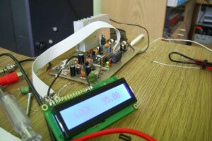

Hazırlayan: Engin Karabulut – Projeyi uygulamak bir yana pic16f876 hakkında detaylı Türkçe bilgiler işinize yarayacaktır Emeği geçen Kişilere Teşekkürler. Projenin Kısa Özeti: Bu proje daha önceki “ds75 I2C sayısal sıcaklık sensörü ile sıcaklık ölçümü ve dısplay’de görüntülenmesi” adlı proje1 çalışmasının devamı niteliğindedir. Yapılan tasarım ile daha önceki projede elde edilen sayısal sıcaklık verilerinin SMS(short message service) aracılığı ile GSM (Groupe Special Mobile) ağı üzerinden iletilmesi sağlanmıştır.
Projenin donanım kısmını ana olarak PIC16F876A serisi bir microcontroller ve bir Siemens S25 GSM telefon oluşturur.Software ise PDU encoding, interrupt driven usart ve I2C bus modüllerinden oluşmaktadır.
pic16f876a sms protokol veri iletimi
Giriş: SMS günümüzde yaygın olarak kullanılmaktadır,telefon görüşmelerine göre maliyetinin düşük olması kullanımını yaygınlaştırmıştır.SMS mesajlaşmak dışında veri aktarımı için kullanılabilir buna en iyi örnek logo melodi servisleridir.Bu servisler gönderilecek logo veya melodiyi SMS ile iletirler,sonuçta bunlarda bir veridir.Bu sayede alıcı telefon wap(wireless application protocol) veya gprs(general packet radio service) özelliklerine sahip olmasa bile bu servislerden yararlanabilir.
Bu projede SMS’in ülkemizde pek bilinmeyen data aktarma yönü kullanıldı ve yapılan denemelerde maliyeti düşürmek için ikinci el bir GSM telefon ile tasarım yapıldı ve maliyette önemli düşüşler sağlandı.
SMS roaming(uluslararası dolaşım) sistemine dahildir,yani istenilen veriler karşı alıcı, dünyanın neresinde olursa olsun eğer GSM,TDMA,CDMA veya Globalstar kapsama alanları içerisinde bulunuyorsa iletilebilir,aksine GPRS sistemi gelişmekte olan ülkelerde çok nadir desteklenmekte ve roaming desteği gelişmemiştir.Bu yüzden projede SMS kullanılmıştır.

Şekil14:Devre Şeması
pic16f876a-sms-devre
D1,D2: 1N4001
DISPLAY: HD44780U
U2: 78L05
C1: 100nF
U1: PIC16F876A
R2,R8,R9: 10k
R1,R10: 330ohm
R3,R4: 1K
Y1: 4MHz XTAL
U3: DS75
R5: 160ohm
Q1: 2N2222
C2,C3: 33pF
R6:1K
R7:1,5K
R11:2.2K
U7,U8: 74LS07N
U5:Siemens S25 cellular phone
