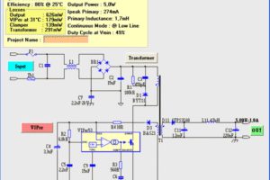

VIPer Design Software PI Expert programına göre daha sade basit bir ara yüze sahip programı kurup çalıştırdığınızda viper53 ile yapılmış örnek 5v 1 amper smps tasarımı bulunuyor.
viper53-5volt-1a-flyback-smps
Programda bulunan seşmada mavi “Input” butonuna tıklayarak en az, en yüksek şebeke giriş voltajını anlık yükselme voltajını voltaj frekansını ayarlayabiliryorsunuz isterseniz sabit 110v, 220v ayarlarını şecebilirsiniz.
Pembe “VIPer” butonuna basarak kullanacağınız viper serisi entegreyi seçebilirsiniz ben viper22a entegresini kullanmıştım. Bu bölümde ileri seviye ayarlarda bulunuyor kullanmadım ama özellikle frekans ayarı önemli
Transformer” butonu ise kullanacağınız nüveye göre ayarlama yapmanızı sağlıyor eğer hazır bir trafoya göre devre tasarlayacaksanız gerekli eğer yeni bir tasarım yapacaksanız önce devreyi tasarlamalı trafo bilgileri otomatik belirleniyor.
Son olarak smps çıkış voltajını, akımını yeşil “Out” butonuna basarak ayarlayabilirsiniz “Output type” bölümü çıkış filtresinin kalitesini belirliyor “self” seçili olursa filtre bobini devreye katılıyor.
