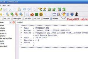

1. adım : proton basic ve içersine easyhid kuruyoruz. ardından easyhid simgesinie tıklıyoruz.
proton-easyhid-usb
proton-easyhid-usb-pic18f2550
proton-easyhid-usb-pic18f2550-3
Polling zamanları usb`nin takılı algılanmasını sağlayacak kodların gönderileceği zaman aralıklarıdır . pos power çekilecek max akım değerleri. (500ma üzeri zarar verebilir) buffer in / out = gönderilecek veya alınacak data ların byte olarak uzunluğudur . bir defa da max 64 byte veri transferi yapılabiliyor.
