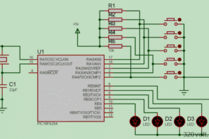

Proje 4a :
picbasic_proje4a_4led_pic16f84
Yapacağımız örnekte LCD kullanmayacağız. İşlemci 16F628 olacak. Port a ya bağlı butonlar olacak ve bunlar normalde pinler Pull-up olarak ayarlanacak.
PortB pinlerine ise birer tane LED bağlı olacak. Port a da hangi Buton’a basılırsa PortB de aynı bite karşılık gelen Led yanacak veya yanık ise sönecek. Programımız bu şimdi tüm program yazma kaidelerini uygulayarak programımızı yazalım.

TrisA=255
Trisb=0
@ DEVICE pic16F628 ‘işlemci  16F628
@ DEVICE pic16F628, WDT_ON               ‘Watch Dog Timer açık
@ DEVICE pic16F628, PWRT_ON  ‘Power on Timer açık
@ DEVICE pic16F628, PROTECT_OFF ‘Kod Protek kapalı
@ DEVICE pic16F628, MCLR_ON  ‘MCLR pini kullanılıyor.
@ DEVICE pic16F628,  INTRC_OSC_NOCLKOUT ‘Dahili osilatör kullanılacak
CMCON=7 ‘16F628 de  komparatör pinleri iptal hepsi giriş çıkış
SYMBOL TUS0=PORTA.0
SYMBOL TUS1=PORTA.1
SYMBOL TUS2=PORTA.2
SYMBOL TUS3=PORTA.3
SYMBOL TUS4=PORTA.4
LED0   VAR    PORTB.0
LED1   VAR    PORTB.1
LED2   VAR    PORTB.2
LED3   VAR    PORTB.3
LED4   VAR    PORTB.4
PORTB=0
BASLA:
IF TUS0=0 THEN ‘Tuşa  basılmadığı zaman Tus=1 dir basılınca 0 olur.
TOGGLE LED0 ‘ LED’in  durumunu değiştir yak veya söndür.
WHILE TUS0=0 ‘ hala tuşa  basılı tutuluyor ise
wend ‘ bırakılıncaya kadar  bekle.
endIF ‘ tuş bırakılınca  buraya geç.
 IF TUS1=0 THEN TOGGLE  LED1
IF TUS2=0 THEN TOGGLE LED2
IF TUS3=0 THEN TOGGLE LED3
 IF TUS4=0 THEN
TOGGLE LED4
WHILE TUS4=0
WEND
ENDIF
‘ TUS kullanımı son derece değişik neticeler verir.  Yukarıdaki örnekte
‘ toplam 5 adet Tuş bulunmaktadır. İlk tuş ile sonuncu tuş korumaya  alınmıştır.
‘ korumadan kasıt tuşa bir kere basılınca Toggle komutu icra edilmekte  ancak
‘ tuş bırakılıncaya kadar başka hiç bir işlem yapılmamaktadır.
‘ Diğer tuşlarda ise koruma yoktur. Toggle komutu yerine getirildikten  sonra
‘ program çok hızlı bir şekilde yeniden aynı tuşa bakmakta ve şayet  halen basılı
‘ ise bir kez daha toggle komutunu icra etmektedir. Tüm tuşları  deneyerek aradaki
‘ farkı görmeye çalışınız. Gerekirse PAUSE 100 süresini daha da  kısaltarak farkı görmeye
‘ çalışınız.
 PAUSE 100
GOTO BASLA
END
