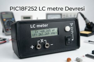

LC metre projesi PIC18F252 ile gerçekleştirilmiş 2×16 lcd ekran ile görüntüleme yapılıyor. Büyük kapasitelerin, ESR ve düşük dirençlerin ölçümü: Devrenin bu kısmı iki sabit akım kaynağından oluşur – yaklaşık 100 mA ve 100uA, ölçülen kapasitörü boşaltmak için bir güç FET ve farklı kazançlara sahip üç çalışma amplifikatörü – bağlı olan 1: 1, 1:10 ve 1: 100 üç mikrodenetleyici analog girişi. Böylece, altı büyüklük derecesinde eşit derecelerde ölçmeyi mümkün kılan toplam altı ölçüm seçeneği vardır. Mikrodenetleyici, uygun olanı bulana kadar her kombinasyonun ölçümü sırasında otomatik olarak geçiş yapar.
Kapasiteyi ölçerken, önce kapasitör deşarj olur, ardından güç kaynağı açılır. Mikrodenetleyici, değer sıfırdan kopana kadar seçilen girişteki voltajı periyodik olarak ölçer. Bu noktadan itibaren zaman ölçülür ve şarj zamanlayıcı taşana veya A/D dönüştürücü üst sınırı aşana kadar devam eder. Ölçülen değerler makul ise, kapasite bunlardan hesaplanır. Bunlardan biri çok küçükse (diğeri maksimuma ulaştığında), cihaz farklı bir aralık seçer ve ölçümü tekrarlar.
ESR ölçülürken, kapasitör deşarj olur ve şarj edilir. Belirli bir değere ulaşıldığında, voltaj ölçülür, güç kaynağı kapatılır ve voltaj tekrar ölçülür. Bunun nedeni, şarj sırasında akım şarj edildiğinde, terminallerdeki voltajın, seri dirençteki (ESR) voltaj düşüşüyle ​​daha yüksek olmasıdır. Şarj olmazsa, akım geçmez ve kapasitörün şarj olduğu voltajı ölçeriz. Bu yöntem, örneğin 100uF’den gelen kapasitörlerin ESR’sini güvenilir bir şekilde ölçer.
Düşük dirençlerin ölçülmesi önemsizdir. Akım geçtikçe terminallerdeki voltaj düşüşünü ölçmeniz yeterlidir.
LC metre Kullanım talimatları
Açma/kapama düğmesini kullanarak devreyi çalıştırın. Farklı aralıklar arasında seçim yapmak için kontrol düğmesine kısaca basın:
kapasite ölçümü [pF] – [uF]
endüktans ölçümü [uH] – [H]
kapasite ölçümü [uF] – [F] + ESR ölçümü [mOhm] – [Ohm]
direnç ölçümü [mOhm] – [kOhm]
Küçük kapasitansları ve endüktansları ölçerken, ikinci satırdaki cihaz osilatörün salındığı frekansı gösterir. Sıfır varsa, bir şeyler yanlış
Kontrol düğmesine uzun süre basarak, o anda seçili olan aralığa sıfır ayarlamak mümkündür. Endüktansları ve dirençleri ölçerken girişi kısa devre yapın, kapasitörleri ölçerken girişi açık bırakın. Cihaz yeni sıfır değerini kaydeder. Elektrolitik kapasitörleri ölçerken, sıfır ayarı sadece ESR değeri ölçümü için geçerlidir, bu aralıktaki kapasitans ölçümünü kalibre etmek mümkün değildir.
