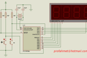

Bu devre sayıcı görevi yapar. Butonlara basarak 0…9999 arası dört haneli sayı saymaktadır. + butonuna her basmada sayı 1 artar. – butonuna her basmada sayı 1 azalır. reset butonu ile sayı sıfırlanır.PIC besleme pinlerini bağlamayı unutmayın (5.pin – ,14.pin + )displey 7 segment olup ortak katot ve matrix bağlıdır. Yani A,B,C,D,E,F,G ortak bağlıdır katot pinleri ise 1,2,3,4 diye ayrıdır.
0 9999 Sayıcı Devre şeması;
0-9999-sayici-semasi

    öncelikle emeğine sağlık ben bir soru sorcam asm’yi inceledimde kaydedicilere değer yüklerken nokta(.) kullanmışsın bunun espirisi ne paylaşır mısın???

    @ramazan kusara bakma yorumunu yeni farkkettim. o nokta ondalık sayıyı gösterir onun yerine d’255′ şeklindede yazılabilinir.
