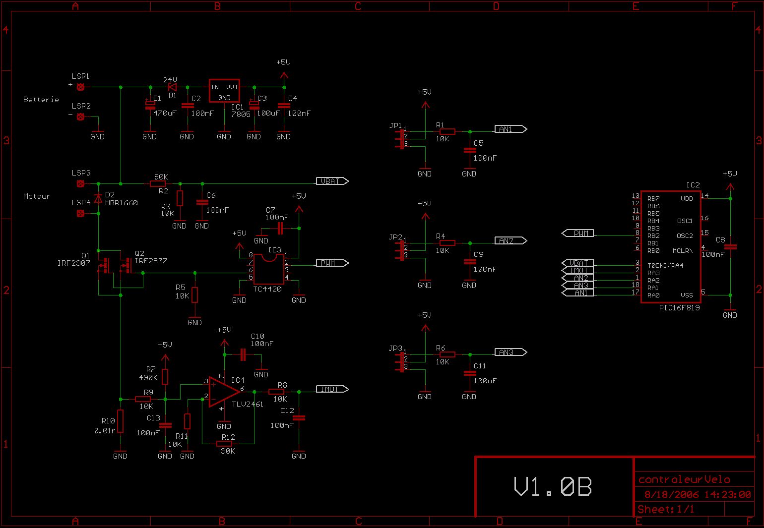

Motor kontrol devresinde pwm yöntemi kullanılmış pic16f819 çıkışında microchip ürünü tc4420 yüksek hızlı 6 amper mosfet sürücü kullanılıyor mosfetler ise 2 adet irf2907 ayrıca devrede mosfetlerden çekilen akımı algılamak için tlv2461 op amp ile yapılan 0.01ohm şönt direnc üzerinden akım algılama devresi var. Pwm Motor sürücü projesine ait kaynak picc kodları pcb, şema dosyaları bulunuyor.

Kontrolörün kalbi bir PIC mikrodenetleyicisi olan PIC16F819’dur. Bir PWM çıkışı ve analog girişler dahil olmak üzere dahili olarak ihtiyaç duyacağımız her şeye sahiptir. Üstelik çok ekonomiktir.
Güç kaynağı, standart bir LM7805 lineer regülatöre dayanmaktadır. Bir zener diyot, giriş voltajını düşürme işini üstlenir, çünkü regülatör aküden gelen 36V’u doğrudan kabul etmez (tamamen şarj edilmiş olsa bile 42V!).
Akü voltajının ölçümü, 10’a kadar basit bir voltaj bölücü ve PIC’nin analog girişi kullanılarak gerçekleştirilir.
Motor güç kontrolü MOS transistörler kullanılarak yapılır. Toplam iç direnci ve dağıtılacak gücü (özellikle anahtarlamadan kaynaklanan kayıpları) azaltmak için 2’yi paralel olarak koydum, ancak sonuçta tek bir MOS, iyi seçilmişse yeterlidir.
PIC, çıkışlarında yalnızca birkaç miliamper verebilir ve kullanılacak anahtarlama frekansında (yaklaşık 8khz) MOS geçidini doğrudan çalıştıramaz. Gerçekten de, MOS kapısı, her anahtarlamada şarj edilmesi ve boşaltılması gereken küçük bir kapasitör gibi davranır. Ve kayıpları ve dolayısıyla aşırı ısınmayı sınırlamak için MOS’un tamamen veya hiçte mümkün olduğunca tam çalışması için bu mümkün olduğunca çabuk yapılmalıdır. Bu yüzden PIC ile MOS kapısı arasına özel bir bileşen olan TC4420’yi yerleştirdim. MOS geçidini sürmek için gereken akımı sağlayabilecektir. Motor sargılarının neden olduğu aşırı gerilimler nedeniyle MOS’u patlatmak istemiyorsanız, motor terminallerinde bir serbest diyotun varlığını fark etmiş olacaksınız.
Pilin çektiği akımı ölçmek için 10 miliohm şönt kullanıyorum. Kazancı 10 olan bir amplifikatör, sinyali PIC tarafından ölçülebilen bir değere geri getirir. AOP’ler her zaman besleme voltajlarının yakınında (bu durumda 0V ve 5V) atık voltaja sahiptir, R7 direnci sayesinde girişe bir ofset ekledim.
Örneğin, şöntten akım geçmezse, şönt üzerindeki voltaj 0V’dur. AOP’nin + girişinde bu nedenle (10K/(10K+490K))*5V = 0,1V olacaktır.
Amfinin kazancı 10 olduğu için 1V çıkış elde edeceğiz.
Şöntten 20A’lik bir akım akarsa, üzerindeki voltaj 0,2V olacaktır (U=RxI=0,01×20).
AOP’nin + girişinde bu nedenle (10K/(10K+490K))*(5V-0,2V)+0,2V = 0,296V olacaktır. 10’luk kazanç ile 2.96V’luk bir çıkışa sahip olacağız.
Bununla birlikte, girişi kabul eden ve güç kaynağına yakın çıkış voltajlarını sağlayabilen bir AOP seçmek gereklidir. Buna raydan raya AOP’ler denir.
Hızlandırıcıyı bağlamak için 3 özdeş analog giriş sağladım. Sinyal basitçe bir RC düşük geçiş filtresi tarafından filtrelenir. Şu an için yalnızca bir tanesi kullanılacak, ancak gelecekte örneğin bir pedal çevirme sensörü veya başka bir şey bağlamak istersem 2 tane ücretsiz sahibi olacağım.
Not: Şemada küçük bir hata var: R5, MOS sürücüsünden ÖNCE olmalı ve bu nedenle ‘PWM’ sinyali ile toprak arasına bağlanmalıdır. Belki bir gün şemayı ve yönlendirmeyi değiştiririm…
