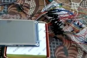

Günümüzde Dokunmatik TFT LCD kontrolü denildiğinde mikrodenetleyici programlama ile ilgilenen bir çok kişinin aklına ilk gelen PIC18, PIC24, PIC32, ARM vb… ileri seviye mikrodenetleyiciler olur ama bu uygulama biraz uğraştırsa da çok eski bir model olan PIC16F628A ile TFT LCD kontrolü yapılabileceğini gösteriyor yazılım Picbasic ile hazırlanmış..
Picbasic TFT projesini hazırlayan @homer380 kaynak: picproje.org/index.php/topic,47641.msg354956.html
Emeği geçen hazırlayan kişilere teşekkürler
