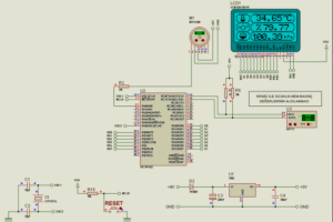

Basıncı algılamak içinse MPX5100A sensörünü kullandım. SHT11 zaten dijital çıkış veriyor ve i2C protokolü ile haberleşiyor. Kullanımı için gerekli kütüphane dosyaları PICC için mevcut.
MPX5100A basınç sensörü ise analog bir çıkış üretiyor. Çıkışından elde edilen gerilim değeri kullanılarak basınç değeri hesaplanıyor. Gerekli formül datasheet’inde mevcut ve şu şekilde;
Nominal Transfer Value: VOUT = VS (P x 0.009 – 0.095)± (Pressure Error x Temp. Mult. x 0.009 x VS) VS = 5.0 V ± 5% P kPa
Buradan P değişkenini çekerek basınç değerini hesaplayabiliyoruz. Programı PICC dili kullanarak yazdım. Açılışta ve ana ekranda gösterilen grafikleri daha önce ki yazılarımda anlattığım şekilde Bitmap2LCD programını kullanarak oluşturdum.
SHT11 ve MPX5100A’yı plakete dişi header kullanarak bağladım böylece istediğim zaman kablo ile uzatma yapabileceğim. Başlangıçta tek kaynaktan PC’ye veri aktaracağım için devreye grafik LCD ve fazladan butonlar ekledim ilerde kullanmak amacıyla. Sonraki adımda verileri RS232 üzerinden PC’ye aktarıp görsel bir arayüz aracılığıyla veritabanına kaydedeceğim.

Projenin isis simülasyon görüntüsü

Tabiki milibara dönüştürülebilir ben sadece basınç sensörü datasheet indeki dönüşüm formulü kpa cinsinden sonuç verdiği için onu kullandım.

MPX5100 datasheet’ine bakarsan orada sensör çıkış geriliminden kPa cinsinden basınç değerini elde etme formulü var. kPa cinsinden basınç değerini elde ettikden sonra 1 Pa=10^-5 Bar eşitliğini kullanarak çevrim yapabilirsiniz. Örnek;
Devre resminde görülen 100.39 kPa=1,0039 Bar= 1003,9 mBar yapar

Sorununa gelince kontrast ayarından kaynaklanıyor olabilir yada hiç görüntü gelmiyorsa LCD nin farklı olmasından kaynaklanan problemler olabilir mesela simülasyonda RST bacağı var onu bağlamazsan simülasyon çalışmıyor ama benim kullandığım LCD de böyle bir bacak yoktu muhtemelen bağlantı problemin olabilir LCD datasheetini iyi incelemeni tavsiye ederim

@Kayseri
1.Adım:
Grafik LCD’nin çalaşır vaziyette olduğundan emin olun(başka devrede yada breadboard üzerinde denenmiş mi?) Eğer GLCD’nin çalıştığından eminsen 2.adıma geç
2.Adım:
GLCD’yi simülasyonda gözüktüğü şekliyle datasheet inden faydalanarak baskı devreye ekle (Not:PG12864-D nin data uçları datasheette belirtilen şeklin tam tersi DB7-DB0 olacak,CSA ve CSB de yer değiştirecek internette araştırırsanız bu konudan muzdarip pek çok insan var.Bende bu konudan daha önceki yazılarımda bahsetmiştim) bu adımda tamamsa 3. Adıma geç (Baskı devre çizmeden önce ilk defa kullanacağınız bir elemanı mutlaka breadboardda deneyin emeğiniz ve malzemeniz boşa gitmez:))
3.Adım
Devreyi kurdunuz PIC programını yazdınız programladınız ama çalışmadı. Bu adıma kadar sorun yoksa bundan sonrası tamamen yazılımdan kaynaklanır. Öncelikle kullandığınız kütüphane dosyalarını kontrol edin. Her zaman kullandığınız kütüphaneleri kendi yazdığınız dosyayla aynı klasöre koyun. Aksi takdirde derleyici Library klasöründen çağırır ve istenmeyen durumlara sebep olabilir. Tüm kodları ve kütüphaneleri aynı dizinde topladıktan sonra GLCD kütüphanesinde belirtilen bacak bağlantılarını devrenize veya simülasyona göre düzenleyin.Ve tekrar programlayın.
Unutmayın ki elektronikte ilk defa kullanacağınız malzeme her zaman sorun çıkartır. Önceden tedbirinizi alın ve sabırlı olun:)
