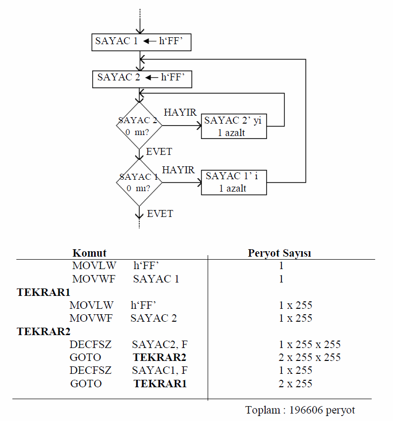

  • Tek ve iç içe gecikme döngüleri
  • Akış diyagramlı program örnekleri

BTFSC ve BTFSS komutlarıyla bit test etme, DECFSZ ile sayaç azaltma, CALL ve RETURN ile alt program kurma, RLF ve RRF ile kaydırma, XORWF ile karşılaştırma gibi konular da uygulama mantığı içinde verilir. Böylece öğrenci yalnızca sözdizimini değil, programın neden o şekilde kurulduğunu da görür.
