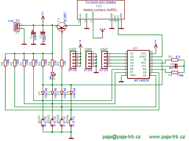

Verici tarafı oldukça sade kurulmuştur. MC145026 trinary kodlayıcı olarak görev yapar.
Adres girişleri kısa devre şöntleri ile ayarlanır ve verici ile alıcıda aynı adres yapısı seçilmelidir.
Bu entegre adres pinlerini üç farklı durumda kullanabildiği için toplam 243 farklı adres kombinasyonu elde edilebilir.
Bu da aynı ortamda birden fazla benzer cihazın çalıştırılmasında karışıklık riskini azaltır.
Butonlardan herhangi birine basıldığında verici aktif hale gelir, gösterge LED’i yanar ve verici modülünün beslemesi devreye girer.
Böylece boşta gereksiz akım çekilmez. Yapının düşük bekleme tüketimiyle çalışması, pil ömrü açısından önemli bir avantajdır.
Şemada R1, R2 ve C6 ile RC osilatör ayarı yapılmıştır. Anten uzunluğu ise pratikte önemli bir ayrıntıdır.
Kağıt üzerinde önerilen uzunluk ile gerçek kullanımda en iyi sonucu veren uzunluk her zaman aynı olmayabilir.
Bu nedenle anten boyu, kutu yapısı ve kullanım alanına göre deneme yapılarak seçilmelidir.

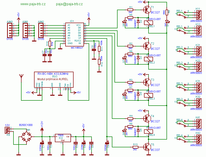

Alıcı tarafında gelen RF bilgi önce RX-BC-NBK433 modülünde alınır, ardından MC145027 tarafından çözülür.
Doğru adres algılandığında ilgili kanal çıkışı oluşur. Devrede röleleri doğrudan entegre çıkışına bağlamak yerine BC327 ve BC337 transistörleri ile sürme katı kurulmuştur.
Böylece hem lojik seviye uyumu sağlanır hem de röle bobin akımı güvenli biçimde anahtarlanır.
Besleme tarafında giriş gerilimi 7805 ile 5V seviyesine düşürülerek tüm lojik yapı beslenir.
Röle hatlarında ters gerilim bastırma diyotları da yer alır. Bu bölüm, röleli devrelerde hem entegre çıkışlarını hem de sürücü transistörlerini korumak için gereklidir.
Şemadaki önemli ayrıntılardan biri, T5 transistörüdür.
Bu transistör sayesinde röleler sadece verici butonuna basılı tutulduğu sürece aktif kalır. Çünkü MC145027 son durum bilgisini hafızasında tutabildiği için, bu ek kat kullanılmazsa çıkışların davranışı farklı olabilir.
Sürekli tutmalı yapı isteniyorsa bu bölüm devre mantığına göre yeniden düzenlenebilir.

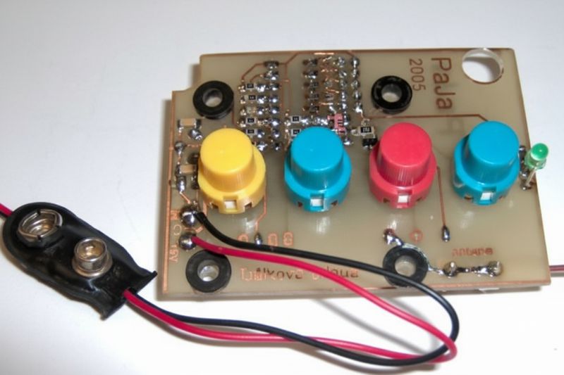

Projede ilk sürümün yanında geliştirilmiş 08 versiyonları da bulunuyor. Verici 08 tarafında daha uygun buton yapısı, daha düzenli kutu yerleşimi ve 433.92MHz için hazır anten kullanımı öne çıkıyor.
Alıcı 08 tarafında ise röle yapısı değiştirilmiş, daha güçlü röle kullanılmış ve kart yerleşimi buna göre yeniden düzenlenmiştir.
Bu güncelleme, yalnızca şema değişikliği değil, sahadaki kullanım tecrübesinin de devreye işlendiğini gösterir.
Tozdan korunma, kutuya uygun mekanik yerleşim, LED göstergelerin dışarıdan görülebilmesi ve röle dayanımı gibi ayrıntılar, bu tip röleli uzaktan kontrol sistemlerinde teoriden daha önemlidir.

Verici bölümünde temel olarak MC145026, TX-SAW433, BC807, 1N4148 diyotlar, adres jumperları, butonlar ve düşük gerilimli pil beslemesi kullanılmıştır.
Alıcı bölümünde ise MC145027, RX-BC-NBK433, 7805, BC327, BC337, 1N4007 diyotlar ve 5V röleler yer alır.
