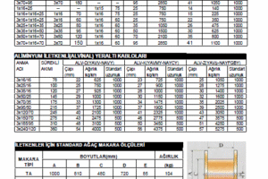

ÖRGÜLÜ TAM ALÜMİNYUM İLETKENLER VE ÇELİK ÖZLÜ ÖRGÜLÜ ALÜMİNYUM İLETKENLER
İletken olarak Alüminyum: Termik (kömür, fuel-oil, motorin, doğalgaz, jeotermal), hidrolik ve nükleer gibi çeşitli enerjilerden yararlanılarak üretilen elektrik enerjisi, genelde uzun mesafelere iletilir; şehir ve köy gibi yerleşim bölgelerine, sanayi tesislerine dağıtılır ve buralarda tüketilir. Çıplak iletkenler, baralar, yalıtılmış hava hattı ve yeraltı güç kabloları ve ek malzemeleri elektrik enerjisi iletim ve dağıtımının başlıca elemanlarıdır. Yakın zamana kadar, elektrik enerji iletim ve dağıtımında, bakır, uygun özellikleri nedeni ile bu alandaki ana iletken malzemesi olmuştu. Bakır, yüksek elektrik geçirgenliği, işlenebilme ve mekaniksel özellikleri iyi olan bir metaldir.
NİÇİN ALÜMİNYUM?
Pek çok ülkede, alüminyumun iletim ve dağıtım sistemlerinin tüm elemanları için bakırın yerine, ana iletken malzemesi olarak kabul edilmesinde pek çok neden bulunmaktadır. ALÜMİNYUM BAKIRA GÖRE ÇOK HAFİFTİR, ALÜMİNYUMUN YOĞUNLUĞU, YAKLAŞIK OLARAK BAKIRIN % 30’U KADARDIR. Özellikle, hava hattı direk konstrüksiyonlarında hafiflik çok önemlidir, çünkü ağır iletkenler, ağır direk yapılarına ihtiyaç gösterir. Ayrıca, alüminyum iletkenlerin taşınması, işlenmesi ve montajı, ağır bakır iletkenlere göre daha kolaydır. Alüminyumun hafifliği, ağır bakır iletkenlere göre birçok avantaj sağlamaktadır. ALÜMİNYUM CEVHERİ, YER YÜZÜ KABUĞUNDA EN ÇOK BULUNAN BİR METALDİR, YAKLAŞIK YER YÜZÜNÜN % 8’ İNİ KAPSAMAKTADIR.
Bakır ve Alüminyumun Teknik Değerlendirilmesi
Alüminyum veya  Bakır çıplak iletkenli hava hatlarının, yer altı kablolarının montajı, tesisi, kullanılan bağlantı parçaları, ek ve kablo uçları genelde büyük farklılık göstermez.  Ancak alüminyum ve bakırın fizik ve mekanik özellikleri bakımından iki ayrı metal olduğu unutulmamalıdır. Aşağıdaki çizelgede, iletken ve kabloların müşterek malzemesi olan E-Cu (Elektrolitik bakır), E-Al (Elektrolitik Alüminyum) ile bazı hava hatları ve kablolarda da kullanılan alüminyum alaşım AlMgSi’ yumun fiziksel özellikleri bulunmaktadır.
Alüminyum ve Bakırın Fiziksel Özellikleri
Cu eşdeğeri Al (kesit)
Cu eşdeğeri Al (ağırlık)
