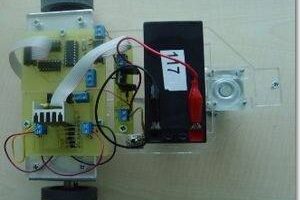

cizgi izleyen robot hazir
Yukarıdaki Şekilde bizim yapmış olduğumuz çizgi izleyen robot görülmektedir. Bu robot sürüş sistemi olarak iki adet dişli kutulu dc motor, bunlara bağlı 2 teker ve önde bir adet sarhoş tekerden oluşmaktadır. Gövde ise dayanıklı ve hafif olan plexiglass maddesinden yapılmıştır. Batarya olarak da 12 V asit batarya kullanılmıştır. Bu batarya ağırdır ve çabuk deşarj olmaktadır, kullanılma sebebi ise ucuz olmasıdır.
