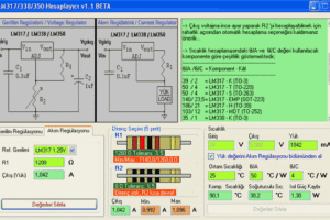

Program ayarlanabilir pozitif voltaj regülatörü olan LM317 (1 amper), LM350 (3 amper) ,LM338 (5 amper) entegrelerinin önek uygulama devre şemaları ile hesaplamalarını yapıyor.

–> Eğer kesin Çıkış sonucu isteniyorsa R1 ve R2 değerleri üzerinden hesaplama yapılmalıdır.
–> Çıkış voltajı üzerinden yapılacak hesaplamalarda küsüratlı R2 değeri, en yakın tam sayıya yuvarlanacaktır. Örneğin: 719.6 Ω = 720 Ω
–> Çıkış voltajına ince ayar yaparak R2 ‘yi hesaplayabilmek için rahatlık açısından otomatik hesaplama seçeneğini kaldırmanız önerilir…
–> Sıcaklık hesaplamasındaki θJA ve θJC değeri kullanılacak komponente göre çeşitlilik göstermektedir;
θJA /θJC = Komponent – Kılıf
39 / 2 = LM317 – K (TO-3)
50 / 4 = LM317 – T (TO-220)
50 / 4 = LM317 – S (TO-263)
140/ 23,5 = LM317 – EMP (SOT-223)
186/ 21 = LM317 – H (TO-39)
103/ 12 = LM317 – MDT (TO-252)
35 / 1 = LM338 – K (TO-3)
50 / 4 = LM338 – T (TO-220)
35 / 1,2 = LM350 – K (TO-3)
50 / 3 = LM350 – T (TO-220)
–> Renk kodları gösterilen dirençlerin üzerine sağ tıklayarak tolerans değerlerini değiştirebilir, Çıkış gerilimindeki azami + ve – gerilim farkını gözlemleyebilirsiniz…
–> Ondalıklı yazımlarda “,”(virgül) kullanılmalıdır. “.”(nokta) yalnızca basamak ayracı olarak kullanılır, değerler üzerinde etkisi yoktur.
