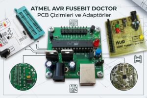

Atmel ATMEGA serisi mükrodenetleyiciler için hazırlanan Fusebit onarım devresini ilk çıktığı gün paylaşacaktım fakat arada kaynayıp gitti sağ olsun geçenlerde bir okurumuz hatırlattı paylaşmak bu güne kısmetmiş 🙂
ATMEGA FuseBit onarım devresi programda sigorta (Fuse) bitler hatalı ayarlandığında ya da programlandığında kilitlenen mikrodenetleyiciyi çalışır hale getirmek için kullanılıyor.
Atmel AVRler entegre konfigürasyonu (sigorta ayarları) program içinde ayrı bir satırda yer almıyor hazırlanan programın özelliğine göre sigorta bitleri (fuse bit) program gibi entegreye yazdırılıyor yazdırma sırasında hatalı, uygun olmayan sigorta biti seçilirse entegre tekrar yazılamaz hale geliyor, kilitleniyor işte AVR fuse bir onarım devresi sayesinde mikrodenetleyiciyi kurtarıp tekrar kullanılabilir hale getirebilirsiniz
atmega-fusebit-doctor-hvpp-hvsp-fix-fusebits-avr-fusebit
Atmega sigorta bit doktoru (HVPP+HVSP) – sigorta bitlerini onarın
mega_fusebit_doctor_1Atmega Fusebit doktoru, adından da anlaşılacağı gibi, AVR mikrodenetleyicilerinde yanlış konumlandırılmış sigorta bitlerini onarmak için kullanılan bir cihazdır. En büyük sorunlar, yanlış saat kaynağının ayarlanması (CKSEL sigorta bitleri), SPI programlamanın devre dışı bırakılması (SPIEN sigorta biti) veya sıfırlama pininin G/Ç moduna (RSTDISBL sigorta biti) ayarlanmasıdır. Bu basit cihaz, mikrodenetleyiciyi saniyeden çok daha kısa bir sürede onararak fabrika ayarlarına getirir.
İlk durumda bir saat üreteci veya bir RC/kuvars üreteci kullanabilirsiniz, ikinci ve üçüncü durumda ise SPI seri programlayıcıyı kullanarak mikrodenetleyiciyi tekrar hayata döndürmek mümkün değildir. Çok az insan paralel bir programlayıcı oluşturmaya karar verir, çünkü kullanımı elverişsizdir ve yeni bir mikrodenetleyici satın almak bazı onarımlarla uğraşmaktan daha ucuzdur. Ancak uzun vadede, bu cihazı inşa etmenin çok iyi bir fikir olduğu ortaya çıkıyor.
Sunulan cihaz, paralel ve seri yüksek voltaj programlama olasılığını kullanır. Reset veya isp devre dışı olarak sisteme girmenizi sağlayan programlama yöntemleri şunlardır:
HVPP = yüksek gerilim paralel programlama = yüksek gerilim paralel programlama.
HVSP = yüksek gerilim seri programlama = yüksek gerilim seri programlama.

Cihazın yapımı son derece basit ve ucuz, tek ihtiyacınız olan bir doktor olarak Atmega8 (veya uyumlu, aşağıya bakın), iki LED, bir jumper, dengeleyici, transistörler. Sadece “serbest” uC’yi bağlayın ve BAŞLAT düğmesine basın ve sistem istenen işlemi gerçekleştirecek ve hastamız hayata döndürülecektir. En popüler olan atmega8, atmega16 ve attiny2313 ile pin uyumlu işlemciler için kartta üç soket vardır. Ek olarak, kartın adaptörleri bağlamak için gerekli tüm sinyalleri içeren bir dişi altın pimli konektörü vardır:
20pin Attiny26 ve 40pin Atmega8515 ile uyumlu CPU’lar için HVPP uzantısı olarak “#1 HVPP adaptörü”
Çok az pin nedeniyle paralel olarak programlanamayan HVSP 8pin ve 14pin küçük işlemciler için “HVSP adaptörü”.
DIP veya SMD muhafazalarda diğer işlemci türleri için kendi ek adaptörlerinizi yapmak mümkündür. Ancak tek bir işlemi düzeltmek için adaptör yapmanıza gerek yok, sinyalleri uygun pinlere bağlayarak breadboard ile yapabilirsiniz. Nasıl? AVR’nizin veri sayfasına bakın, “bellek programlama”ya ve ardından “paralel programlama”ya gidin – bir plaka üzerinde sinyal ve pin adları.
Tüm pinler DIP40 soketi altında imzalanmıştır ve “boş” adaptör projesi de ekte yer almaktadır. Tek taraflı pcb, boyutları 55mm x 92mm. Üst kısma birkaç jumper lehimlenmeli veya tahta çift taraflı tahta olarak da yapılabilir. 12V stabilize güç kaynağı. R7’den R23’e kadar olan dirençler 100 ohm ile 1K arasında değerlere sahip olabilir, ben 330 ohm öneririm. Lütfen veri hattındaki üç bitlik pimlerin ISP programcısı tarafından programı güncellemek için kullanıldığını unutmayın – örneğin, programlayıcı ile bunlara lehim yaparsak cihaz düzgün çalışmaz.
DİKKAT! DIP40 soketini monte ederken, metal konektörleri 29 ila 37 pimden çıkarın! Bu yerlerden geçen hatlar pimlere elektriksel olarak bağlanamaz.

Diyot işaretleri:
yeşil yanıyor – sigortalar onarıldı ve doğrulandı, sistem onarıldı. Lockbit koruması ayarlanmışsa, sadece fuskların fabrika ayarlarına uyup uymadığını kontrol eder, öyleyse bu LED’i de yakar.
kırmızı açık – imza okuma sorunu, sistem yok veya veritabanında imza yok.
yanıp sönen yeşil – imza okunuyor, sigorta bitleri fabrika bitleriyle eşleşmiyor, ancak kilit bitleri ayarlandı ve bunları düzeltmek için hafıza silmeye izin vermeniz gerekiyor.
yanıp sönen kırmızı – imza okunuyor, kilit bitleri devre dışı, ancak yeni birleştirme bitleri herhangi bir nedenle kaydedilemiyor.
