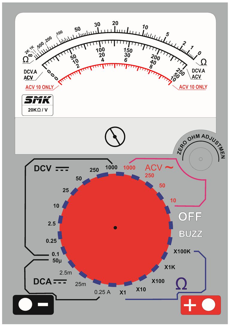

Bizde işe yarar mı bilmem; dijital ölçü aletleri daha yaygın ama çok yüksek çözünürlüklü kaliteli bir görsel bulunca paylaşmak istedim. İşin güzel tarafı bunun sadece dekoratif bir afiş olmaması. Hazırlanan çalışma, analog multimetre okumayı öğretmek için yapılmış büyük boy bir eğitim panosu gibi düşünülmüş. Özellikle okul, kurs, teknik sınıf veya atölye ortamında anlatım yaparken gerçekten işe yarayabilecek bir fikir.
Analog ölçü aletleri yeni başlayanlara ilk bakışta zor gelebiliyor. Çünkü sadece ibrenin nereye geldiğine bakmak yetmiyor; seçilen ölçüm kademesi, ilgili skala ve çarpan mantığı da birlikte düşünülmeli.
Küçük bir AVO metre üzerinde bunu kalabalık bir sınıfa anlatmak kolay değil. Burada yapılan şey ise bu sorunu büyüterek çözmek: 70×100 cm boyutlarında dev bir AVO metre hazırlanmış ve böylece skala okuma mantığı çok daha rahat gösterilebilir hale gelmiş.

make your own multimeter learning media free download 70x100cm multimeter design
Görsel nasıl hazırlanmış
Hazırlayan kişi bunu doğrudan eğitim ortamında kullanmak için düşünmüş. Tasarım CorelDraw ile düzenlenebiliyor; istenirse ölçü aralıkları değiştirilebilir, okul logosu eklenebilir ya da tasarım farklı bir kullanım için yeniden uyarlanabilir.
Büyük ebat baskı imkanı olmayan yerlerde de pratik bir yöntem uygulanmış: tasarım tek parça yerine 16 adet A4 sayfaya bölünerek yazdırılmış, sonra birleştirilip büyük pano haline getirilmiş.
Bu yöntem özellikle pahalı baskı almak istemeyenler için mantıklı. Yazıcı varsa dosya parça parça alınabiliyor, sonra yapboz gibi birleştirilip zemin üzerine uygulanıyor. Yani işin cazibesi sadece sonuçta değil, erişilebilir olmasında da.

Önce tasarım dosyası hazırlanıyor ya da mevcut tasarım ihtiyaç doğrultusunda düzenleniyor.
Sonra ön paneli taşıyacak ahşap çerçeve ve zemin hazırlanıyor. Baskı tek parça alınmayacaksa CorelDraw içinden sayfa bölme yöntemiyle A4 kağıtlara çıktı veriliyor.
Bu parçalar birleştirilip ana yüzeye düzgün biçimde yapıştırılıyor.
Daha sonra ön yüzeyin uzun ömürlü olması için şeffaf plastik ile kaplanıyor. Kademe seçici düğme ve zero ohm ayar düğmesi için dairesel parçalar ayrıca hazırlanıp pano üzerine civata ile monte ediliyor.
