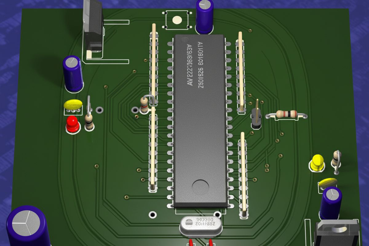

Görsellere bakınca sistemin merkezinde 40 pinli bir 8051 ana kartı, çevresinde ise tak-çıkar mantığında hazırlanmış ek kartlar olduğu görülüyor.
Ana kartta işlemci, besleme, osilatör ve sistem konnektörü var; uygulamaya göre ihtiyaç duyulan modül bu ana karta takılıyor.
Eğitim kartı mantığında bu yaklaşım oldukça kullanışlı çünkü aynı port yapısı üzerinde farklı deneyler yapmak kolaylaşıyor.
Ana kart
8051 anakart, “büyük” yani 40 pin sınıfı işlemciler için hazırlanmış sade bir taşıyıcı kart.
Üzerinde 5V ve 12V besleme bölümleri, temel osilatör ve reset çevresi ile genişletme modüllerini bağlamak için sistem konnektörü bulunuyor.
Kartın kalabalık olmaması aslında avantaj; kendi başına her şeyi yapmaya çalışmıyor, ihtiyaç duyulan özellikler ek kartlarla ekleniyor.
