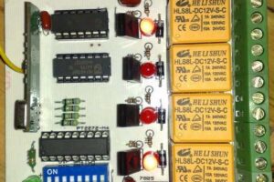

bu devrede 433 mhz rf alıcı verici modül kontrol edilmiş üzerinde 4 adet 12 volt röle bulunan alıcı devrede PT2272 4 butonlu kumanda, verici devresinde ise PT2262 bulunuyor

    merhaba arkadaşım cd4013 ordaki görevi nedir?
    direk röle sürsek sorun çıkarırmı?
  2. E
    est
    Arkadaşım cd4013 flipflop’tur. Yani clk girişine her pals geldiğinde çıkış konum değiştirir.Yani clk pals aldığında kapalı ise açılır açık ise kapanır ve diğer pals’e kadar konumu değişmez.Tükenmez kalemler gibi düşünebilirsin,arkasına basınca uç çıkar,tekrar basınca uç içeriye girer.4013 de bunu yapıyor.Her pals gelişinde röleyi çekiyor ve bırakıyor(yani kumandadaki butona her basışında röle çekiyor ve bırakıyor).
    İstersen kullanmayabilirsin (doğrudan transistör sürersin). Bu durumda da pt2272’yi de ona göre seçmelisin. pt2272’nin türleri mevcut pt2272M4 demek 4 kanal ve MOMENTARY çalışma demek yani anlık çalışır. Kumandadan hangi tuşa basarsan alıcı çıkışı bastığın süre kadar aktif olur.Bir de pt2272L4 var bu da LATCH yani kilitli demek.
    Bu entegrenin çıkışı biraz farklı.örneğin 1.kanalı açarsan sürekli 1. çıkış çalışır,2.kanala basarsan bu sefer de 1. kanal kapanır 2.kanal çalışmaya başlar ama mutlaka bir kanal çalışır vaziyette kalır(denedim çünkü).Diğer türler de PT2272M2/M4/M6 şeklindedir. Bunlar da kanal sayısıdır.M2=2 kanal,M4=4 kanal,M6=6 kanal… bir hayır duası almışsam yeter bana 😛

    arkadaşlar bu devreyı yapan varmı aceba ben yaptım fakat devreye elektrik verince bütün röleler yada 2 tanesi çekiyor kendiliğinden sonra kumnda ile kapatıyrum normal çalışıyor acaba nedendir teşekkürler
  5. E
    Erdem Efe
    doğrudur beyazıt kardeş böyle bir sorun var sorunun nedenide 4013lerin reset pinlerinin direk gndye bağlı olması sorunun çözümü reset pinlerini 100nf ile +5V’a 10k ile gndye vermek. her flipflop için ayrı ayrıda yapabilirsin ya da bütün flipflopların reset pinlerini birleştirip hepsini birden 100nf ile 5v’a 1k ile gndye verebilirsin

    Arkadaşlar ben devreyi kurdum fakat bütün röleler bendede sürekli çalışır durumda reset pini olan 4 ve 10. bacakları 100nf ile +5v a 10k ile gnd ye bağladım ama kendi yaptığım kumandada hangi tuşa basarsam basayım 4üde çekiliyor yada 4ü de bırakıyor yardımcı olursanız sevinirim
    1. E
      Emre
      Reset pinleri 5 ve 9

    kumanda dan tek tuşa basıyorum ikisi çekiyo ikisi salıyor birde elektriği ilk verdiğimde röleler ikili veya üçlü şekilde çekiyor ne yaptıysam olmadı düzeltemedim yardım ederseniz sevinirim…
