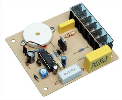

Zamanlama devresi Yüksek voltaj ile çalışıyor Dikkat edin. Kontrol devresinin beslemesi şebekeden yalıtılmadan alınmıştır bağlantıları yaparken test ederken Dikkatli olun Kullanılan Mikrodenetleyici PIC16F88 yüksek voltajın kontrolü için Triyak kullanılmış BTA08-600TW ne yazık ki kaynak asm kodu yok sadece hex kodu var en azından bu tip bir devre tasarlayacak kişiler için hazır pcb ya da PIC için trafosuz besleme yapmak isteyenler için güvenilir kaynaktan güzel bir devre..
Tavan Fanı için zamanlayıcı devre Fanı banyonuzda veya tuvalette sabit bir süre açtıktan sonra çalıştırır ve iki çalışma moduna sahiptir

Bu Fan Zamanlayıcı, vantilatörün yanında, genellikle tavana monte edilmiş plastik bir kutuya yerleştirilmiştir. Oluşturduğunuzda, Zamanlayıcı’yı “acil” ve “gecikmeli” modlar olarak adlandırdığımız iki çalışma modundan birine ayarlayabilirsiniz.
“Gecikmeli” modda, duvar anahtarını kullanarak fanı normal şekilde değiştirin. Fan, anahtar açık bırakıldığı sürece çalışır. Duvar anahtarını kapattığınızda, fan otomatik olarak kapanmadan önce önceden belirlenmiş bir süre çalışacaktır.
“Acil” modunda, fan duvar anahtarı kullanılarak da açılır, ancak bu durumda, fan otomatik olarak kapanmadan önce önceden belirlenmiş bir süre boyunca çalışır. Daha uzun süre çalıştırmanız gerekirse, fanı aynı önceden ayarlanmış süre boyunca çalıştırmak için düğmeyi diğer konumuna çevirin. Alternatif olarak, fan çalışma zamanını, fan durmadan önce duvar anahtarını diğer konumuna çevirerek, önceden ayarlanmış bir süre boyunca uzatabilirsiniz. Bunu yaparsanız, fan zamanlayıcı kısa bir bip sesi vererek zaman uzatmasını onaylayacaktır.
Aslında, fanı normal ön ayar süresinin üç katı çalıştırmak için bunu iki kez yapabilirsiniz. Üçüncü kez değiştirmek, fanı kapatır.
