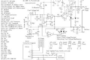

Devre şeması ve proteus ater pcb çizimi;

20A Devre şeması;
20a-solar-panel-charger-gunes-pili-sarj-devresi
Kaynak: http://www.solorb.com/elect/solarcirc/scc2-orig/

Devre aktivasyon bölümü, SCC3’ün geri kalanı için gücü açmak üzere bir karşılaştırıcı olarak kablolu op-amp IC4’ü kullanır. PV voltajı akü voltajından yüksek olduğunda, IC4 açılır ve IC3 voltaj regülatörüne güç gönderir. Diyot D2, pil ters polarite ile bağlanırsa IC4’ün zarar görmesini önler. IC3, düzenlenmiş bir 5 Volt güç kaynağı üretir. 5V, SCC3 devresine güç sağlamak için kullanılır, aynı zamanda akü sabit voltaj karşılaştırıcısı IC1a için bir referans olarak kullanılır.
Değişken voltaj karşılaştırıcısı IC1a, akü voltajını (R1/VR1 ve R3’e bölünerek) 5V referans voltajıyla (R5 ve R6’ya bölünerek) karşılaştırır. Karşılaştırma noktası, sıcaklık telafisi için termistör TM1 tarafından kaydırılır. Karşılaştırma noktası, Eşitle anahtarı, S1 ve R2 tarafından da değiştirilir. Akü voltajı sabit voltaj ayarının altında olduğunda IC1a’nın çıkışı yükselir (+5V). Akü voltajı sabit voltaj ayarının üzerinde olduğunda çıkış düşer. Bu, devrenin geri kalanını kontrol eden şarj/boşta sinyalini sağlar.
Şarj/boşta sinyali, bir çift D tipi parmak arası terlik olan IC2a ​​ve b’ye gönderilir. Parmak arası terlikler, yaklaşık 150 Hz’de çalışan IC1b faz kaydırmalı saat osilatörü tarafından saatlenir. Saatleme, flip-flop çıkışlarının, saat osilatörünün frekansı ile senkronize olan bir kare dalga şarj/boşta sinyali üretmesine neden olur. IC2’nin iki yarısı senkronizasyon içinde çalışır, IC2a ​​PV akım anahtarlama devresini çalıştırmak için kullanılır, IC2b şarj durumu gösterge LED’ini kırmızı (şarj oluyor) veya yeşil (kayan) sürmek için kullanılır.
IC2a flip-flop anahtarı bipolar transistörleri Q1 ve Q3’ten gelen kilitli şarj/boşta sinyalleri dönüşümlü olarak açılır ve kapanır. Q1, MOSFET Q2’nin kapısını toprağa çeker, bu, pil aracılığıyla güneş akımını açar. Q3, Q4’ün tabanını toprağa doğru çeker ve Q4, MOSFET Q2’nin kapısını PV+ hattına çekerek Q2’yi kapatır ve solar şarj akımını durdurur.
Solar şarj akımı şemadaki kalın hatlardan akar. Diyot D1, pilin geceleri ters kutuplu IRF4905 MOSFET ve güneş paneli aracılığıyla boşalmasını önler, ayrıca PV hatlarında kısa devre olması durumunda devreyi yüksek ters akımlardan korur. F1 sigortası, D1 diyotunun kısa devre yapması durumunda devreyi olası yüksek akü akımına karşı korur. Transzorb TZ1, yıldırımdan kaynaklanabilecek geçici voltaj yükselmelerini emer.

    paylaşımın için teşekkür ederim öncelikle ben bu devreni plakete bastım ve yaptım ama çalışmadı sorun nerededir acaba yardımcı olursanız sevinirim
  5. ö
    özkanözkaya
    1.Mosfetten çıkış alıyormusnuz?
    2.Devreyi kaç volt akü şarjı için yaptınız fakat kaç volt kullandınız.
    3.devrenin alttan üstten fotosunu çekip yollarsanız incelemek isterim saygılarımla.

    Kolay gelsin devreyi inceledim altına baktım altında bir şase gözükmüyor.
    Yanlız devrede değişiklikler var.
    1.200k ve 300k dirençlerin yerinde 220k ve 330k dirençler var onlar hassasiyeti etkiler 200k yerine 2 adet seri 100k 330k yerine 2 adet 150k direnç kullanın.
    2.devrenin çalışmama nedeni 7805 regülesi bacakları ters takılmış olabilir 3. bacak entegrenin 8 bacağına denk gelecek.2n3904-6 transistörlerinin altındaki diyot nedir bilmiyorum ama 12 volt 500mv yani yarım vatlık olacak.
    3.100nf -10nf kondansatörler multilayer olacak.
    4.Ntc niz kaç Khom’luk bilmiyorum ama 3k3 ü geçmeyecek elinizdeki geçiyorsa 3k3 lük bir direnç takınız.
    Saygılarımla kolay gelsin.

    o dirençlere bulamamıştm yakın değerler takmıştım 7805 in out yani çıkış ucu entegrenin 8. bacağına bağlı 100nf-10nf kondansatörleri normal kondansatördü yarın konya sokağa giderim değişecek malzemeleri alırım bu arada ntc 3k3 lük almıştım bilgi verdiğin için teşekkür ederim düzenlemeleri yaptıktan sonra haber veririm iyi akşamlar
  10. O
    ozkanozkaya
    Sayın Ali tüm hatalar burada yazılı kolay gelsin saygılarımla.

    Hocam 10 A devre için 100 w 18 v güneş paneli bağlamak istiyorum 12 v 60 w sitine motor çalıştırmayı düşünüyorum
  33. D
    Dursun ÖNER
    Merhaba Ben 100K 25 turn pot bulamıyorum ve 2.0k 25 c NTC bulamıyorum. siz neredn buldunuz ya da muadili olarak ne kullandınız.
      asma
      Merhaba
      100k 10 turlu pot işinizi görür. Kolay bulunur.
      2.0k değil 2k2 ntc yazsanız arama satırına , bulursunuz.
      Kolay gelsin.
      1. D
        Dursun ÖNER
        Merhaba iyi günler ben mesajınızı yeni gördüm. Yukarıda bazı arkadaşlar tlc2272 bulamadım demişler. İlk önce onlara bu konuda yardımcı olayım karaköy/İstanbulda ben tek tek gezerek buldum bütün malzemeleri. Syn asma cevabınız için teşekkür ederim. Ben devreyi uyguladım. Delikli plakete yaptım, fakat bir sorunum var. Devre çalışmıyordu. ben neden olduğunu çözmeye çalışırken elim ile cd4013be nin 1 nolu bacağına dokundum ve çalışmaya başladı. cd4013 ü değiştirdim ve bu sefer hiç çalışmadı. GND yollarını kontrol ettim hiç bir sıkıntı göremedim. eski cd4013 ü taktığımda tekrar kontrol ettim yine aynı yere dokununca çalışıyor. buna ek olarak mosfetin bulunduğu yere plaketin altından biraz bastırınca da çalıştığını fark ettim. Sizce sorun nedir.
  34. D
    Dursun ÖNER
    Ben (20a) devreyi uyguladım. Delikli plakete yaptım, fakat bir sorunum var. Devre çalışmıyordu. ben neden olduğunu çözmeye çalışırken elim ile cd4013be nin 1 nolu bacağına dokundum ve çalışmaya başladı. cd4013 ü değiştirdim ve bu sefer hiç çalışmadı. GND yollarını kontrol ettim hiç bir sıkıntı göremedim. eski cd4013 ü taktığımda tekrar kontrol ettim yine aynı yere dokununca çalışıyor. buna ek olarak mosfetin bulunduğu yere plaketin altından biraz bastırınca da çalıştığını fark ettim. Sizce sorun nedir. Duruma göre devreyi baskı devreye yapacağım. Cevaplarınız için şimdiden teşekkür ederim.
  35. H
    halil ibrahim dik
    arkadaşlar merhaba ben bu devreyle hem 12 hem 6 volt akülerimi şarj etmek istiyorum pcb deki malzeme listesini uyguladığımda edermi yoksa 6volt için ayrı 12volt için ayrı kartmı basmam lazım cevabınızı bekliyorum saygılar
