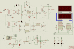

X-Fi Kardeşimin tasarladığı kullanışlı bir güç kaynağı kontrol bölümünde PIC12F675 mikro denetleyici kullanılmış yazılım C dili ile hazırlanmış. 0-30V bölümü 2v3055 opamp diğer çıkışlar 78xx serisi ve lm317 ile yapılmış. Tüm kaynak dosyalar proteus isis, ares şema ve pcb dosyaları var. Paylaşımı içim X-Fi kardeşime teşekkür ederim aşağıdaki açıklamalr kendisine aittir.
boll
Güç kaynağı özellikleri: 0-30V , -15V(-12)V , +15(+12)V , +5V olarak tasarlanmıştır. 0-30V da 3 amper güç verebilir.
+5V,-15V,+15V çıkışları 500mA verebilmektedir.
dijital-guc-kaynagi-power-supply-microcontroller-lab-powersupply
+5V ve -15 (-12)V güç kaynağının analog-dijital çalışma voltajlarınıda karşılar. Güç kaynağı tam anlamıyla çalışabilmesi için 2 AC besle girişide verilmek zorundadır.
Volt trimpotu ile voltaj ayarı 0-30V voltaj okuma kalibrasyonu yapılacaktır. Amper trimpotu ile de Akım kalibrasyonu yapılacaktır.

Dijital Güç Kaynağı Güncelleme V-1.1 13-03-2012
Merhaba yaşadığınız sorun üzerine bir düzeltme yapıyorum bir hesap hatası olmuş. BD136 transistörünün beyzine bağlı olan R3(150ohm) direncini 4.7k olarak değiştiriniz. R3 = 4.7k olacaktır.
BD136 150 ohm ile kullanıldığında bir süre sonra bd136 arızalanıyor direnç değiştirdikten sonra transistörü de kontrol ediniz arızalanmışsa değiştiriniz.
Tüm dosyaları V-1.1 olarak değiştirip tekrar yüklendi Gecikme için kusura bakmayın herkeze kolay gelsin.

  3. aliali
    bu devrede bir sorunla karşılaştım yanlışlıklar 0-30v çıkış uçları birbirine deydi vede o zamanki ayarladaığım volta kaldı şimdi 11 volttan aşağıya inemiyorum yani devre şuanda 11 ile 30 volt arasında ayar yapabiliyorum onu tekrar nasıl düzelte bilirim yardımcı olursanız sevinirim
  4. balkesbalkes
    evet devrede bencede bir hata var 0-30 alamadım ben 1.2-30 yapıyor amper ayarıyapılmıyor ve kısa devre ettiğimde ise 330ohm lm317 ve bd 149 yakıyor bu arada pot ta yanıyor defalarca değiştirmeme rağmen sorun aynı..

  10. X-FiX-Fi
    Arkadaşlar kusuruma bakmayın askerde olduğum için ilgilenemedim eve döndüğümde size yardımcı olacağım bir versiyon daha değiştirmiştim diye hatırlıyorum onu yüklerim zaten güç kaynağı elimde çalışır durumda kutuya yerleştirdim kullanıyordum hepinize iyi çalışmalar.
  11. X-FiX-Fi
    Tüm dosyaları V-1.1 olarak değiştirip tekrar yükledim ayrıca birde kutu montajı yaptım resimleri yazıya eklendi

  13. X-FiX-Fi
    Displey pinleri linkdeki örnek şemadaki ile aynıdır. Baskıdevredeki pin numaralarından yola çıkarak uçları bulabilirsiniz. Displeyler ortak katod’dur.
    max7219-picaxe-circuit-LED47schem
    Biraz zor ama yapılmaz değil ek baskıdevre hazırladıktan sonra program kodlarından pin tablosunu yeni hatlara görede düzenleyebilirsiniz işinizi kolaylaştırmak açısından.
    Aslında gerekde yok tüm bunlara displey bulunuyor online malzeme satış sitelerinde mevcut 4×7 segment displeylerden.

  20. BeratBerat
    Akım Ayarı
    Devre resete basılı tutularak açılarak ayar menüsüne girilir,çıkışa yük bağlanır ve çektiği akım sınır akımı olur.Tekrar resete basılarak normal kullanıma geçilir.Eğer kullanım sırasında çektiğiniz akım, ayar menüsündeyken çekyiğiniz sınır akımı geçerse devre korumaya geçer.
    Ayrıca isisde u2nin 15.bacagı displaylara,7 numaralı bacağı röleeye gitmektedir Ama normalde 15.bacağa röle 7.numaraya dispşay bağlanacak. Areste hiçbir sorun yok, basıp kullanın.
