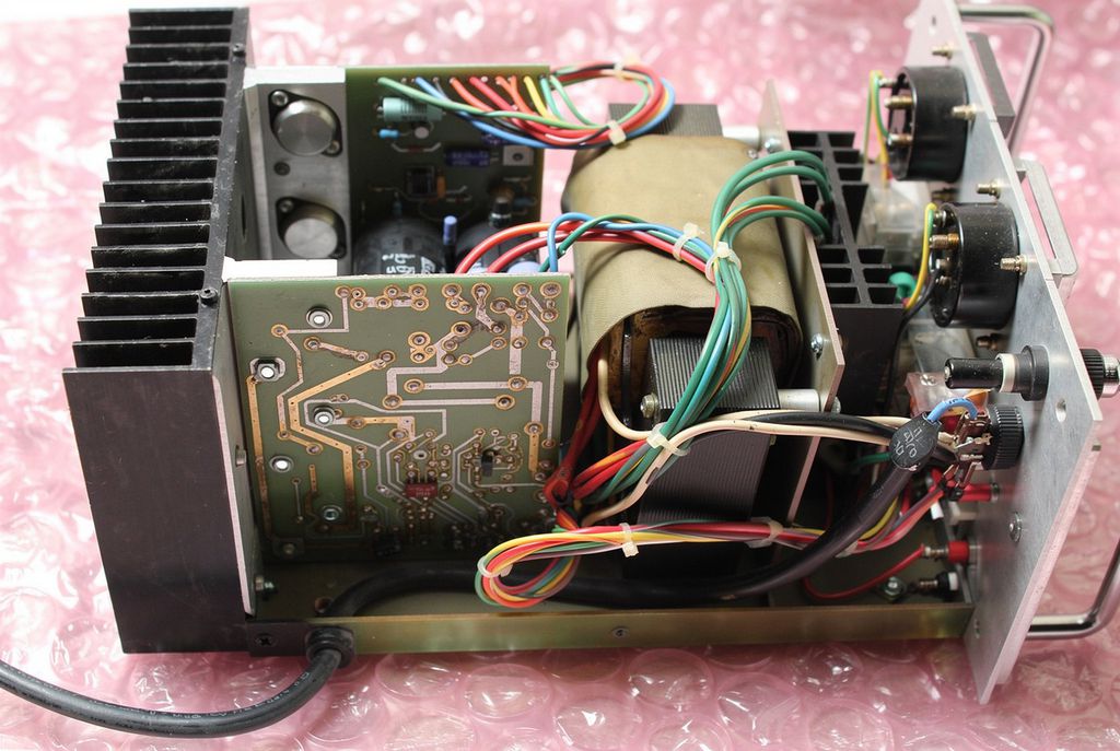

LM317HVK 0-50V 0-5A ayarlı güç kaynağı devresi, klasik lineer laboratuvar güç kaynağı mantığını daha güçlü bir seviyeye taşıyan, modüler yapıda hazırlanmış başarılı bir tasarımdır. Tek kart ile 0-50V DC arasında ayarlanabilir çıkış ve 0-5A akım kapasitesi hedeflenmiştir. Tasarımın dikkat çeken tarafı, yalnızca voltaj ayarlı bir kaynak olmaması; aynı zamanda ayarlanabilir akım sınırlama, coarse/fine kontrol ve ilave sabit +5V DC / 3A yardımcı çıkış da sunmasıdır.
Bu devre tek başına güçlü bir ayarlı kaynak olarak kullanılabildiği gibi, aynı modülden iki adet kullanılarak birbirinden yalıtılmış iki ayrı çıkış da elde edilebilir.
Çıkışların tam yüzer yapıda düşünülmesi, seri bağlama, simetrik kullanım veya özel test düzenekleri açısından büyük esneklik sağlar.

Bu devre lineer yapıda olduğu için trafo ve soğutucu konusu hafife alınmamalıdır.
Orijinal tasarımda yüksek güçlü bir transformatör ve büyük filtre kondansatörleri kullanılmış.
Doğrultma sonrası ana filtreleme bölümünde yüksek DC seviye elde edildiği için hem kondansatör voltaj dayanımı hem de köprü diyot seçimi doğru yapılmalıdır.

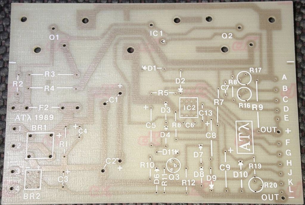

Kart yerleşiminde güç yollarının kalın tutulması, doğrultucu ve seri geçiş elemanlarının soğutucuya düzgün yerleştirilmesi ve yüksek akım yolları ile hassas ayar hattının birbirinden uzak taşınması iyi sonuç verir.
Ayrıca köprü diyotların pin dizilimleri birbirine benzer sanılarak bağlanmamalı; baskı ve parça pinleri tek tek kontrol edilmelidir.

İlk çalıştırma ve kontrol sırası
Bu tip güçlü bir kaynağı ilk açılışta doğrudan yük altında denemek doğru olmaz.
Önce trafo çıkışları ve doğrultma bölümü kontrol edilmeli, ardından ana filtre kondansatörleri üzerindeki DC değerler ölçülmelidir.
Sonraki adımda negatif yardımcı besleme ve opamp çevresindeki referans gerilimleri kontrol edilir.
Voltaj ayar potansiyometreleri çevrildiğinde çıkışın düzgün değiştiği, akım limiti kısılırken LED’in tepki verdiği görülmelidir.
İlk denemelerde seri lamba, sınırlı yük veya güçlü tel direnç kullanmak daha güvenlidir.
Soğutucuya bağlı tüm TO-3 elemanların gövde izolasyonu kontrol edilmeli, termal macun ve yalıtım pulları eksiksiz kullanılmalıdır.
Özellikle yüksek çıkış gerilimi ve yüksek akım birlikte isteniyorsa, lineer güç kaynağının ısı kaybı hızla artar. Bu yüzden uzun süre tam yüke yakın kullanımda soğutucu boyutu belirleyici hale gelir.
