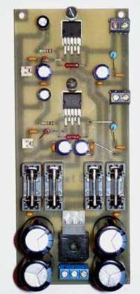

Amplifikatör devresinde  TDA2050 kullanılmış fakat isterseniz aynı pcbde LM1875 yada TDA2030 kullanabilirsiniz bu entegrelerin bacak bağlantıları aynı güçleri farklı.
1875 maksimum 20 watt 2030 ise 18 watt bu iki entegre için kullanacağınız trafonun AC voltajı 13,13.v olmalı fazlası entegre üzerinde çok ısı yapar tüm malzemeler piayasada bulunabilir maliyeti düşük basit bir anfi devresi
Anfinin pcb çizimini (.lay) Sprint layout ile hazırlanmış görüntülemek ve print çıktı almak için  üçretsiz Sprint Layout Viewer< programını kullanabilirsiniz.32 Watt anfinin besleme  için kullanılacak trafo 2x15 volt ac gücü ise en az 70w olmalı  besleme devresi için ek bir pcb hazırlamanıza gerek yok doğrultucu köprü diyot,filtre kondansatörleri,sigortalar tek pcb üzerindeTDA2050 entegresinin görünümü (diğerleride aynı)

PCB tasarımı soğutucu montajı için oldukca ideal düşük maliyetli fazla güç istemeyen kişiler için iyi bir seçim olur kullanacağınız entegreye göre malzeme ve çalışma voltajlarını belirlemek için entegrelerin datasheetlerini incelemeyi unutmayın

    gevv çalışmalarınız için teşekkürler. ben bu devreyi yapacağım ama baskı devresinin çıktısını kaça kaç almalıyım acaba.
  3. gevvgevv Yazar
    Sprint Layout Viewer programını kullanarak pcb dosyasını açtığınızda çıktı alırken ölçülerde hiçbir ayarlama yapmaya gerek yok 1/1 çıktı verir sadece hangi katmanların görüneceğini seçmelisiniz.
