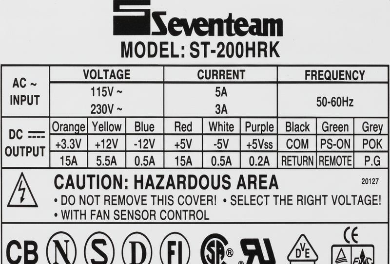

Seventeam ST-200HRK şeması, ana PWM tarafında UTC51494, izleme tarafında LM339, +3.3V için ayrı bir UC3843AN kartı ve fan sensör kontrollü yardımcı bölüm ile klasik ATX güç kaynaklarından daha derli toplu bir yapıyı göstermektedir. Şemada primer tarafta 2SC4106 güç transistörleri, sürücü tarafında C945 transistörleri, sekonder tarafta STB42 ve STB34M doğrultucular birlikte kullanılmaktadır.

Seventeam ST-200HRK Teknik Yapı
  • Model: Seventeam ST-200HRK
  • Ana PWM kontrol entegresi: IC1 UTC51494
  • Gözetim / karşılaştırıcı: IC2 LM339
  • +3.3V yardımcı kartı: UC3843AN tabanlı ayrı VRM bölüm
  • Primer sürücü transistörleri: Q5 ve Q6 C945
  • Ana güç transistörleri: Q1 ve Q2 2SC4106
  • Standby / fan sensör tarafı: Q11-Q12 2SC1959, ZD4 5CV2

Bu şema eski ATX yapısına uygun olarak +5V, +12V, -12V, -5V ve +5VSB hatlarını birlikte üretmektedir.
