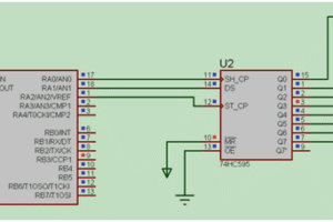

Merhaba Elektronik severler bu yazımda sizlerle yeni yapmış olduğum bir uygulamyı paylaşmak istedim. Bu çalışmada PIC12F675 ve 74HC595 Entegeresi kullanarak rgb ışıkların sıralı ötelenmesi ile çok güzel bir renk cümbüşü ortaya çıkıyor.
Uygulamanın videosu İsis devresi ve hex kodu ekteki dosyada mevcuttur. İlgilenen Arkadaşlar buyursunlar.
74HC595 Bağlantı örneği

öncelikle çok güzel bir çalışma fakat 12f675 için derlenmiş hex dosyası birde ledlerin dizilişleri nasıl olmalı renk sıralamaları yani onlarında belirtirseniz sevinirim saygılarımla çalışmalarınızın devamını dilerim.
Ledler rgb şeklinde dizilecek kırmızı yeşil mavi şeklinde ilerleyecek.
12f675e bağlantısı isis ekinde belirtildiği gibi baskı devreye CPU kart yapılıp monte edilecek.
Ledlere seri direnç bağlanmalı .Aksi tatktirde akım çekiyro ve sorun veriyor. Ekteki ledli baskı devre kartında entegrelerin 13 numaralı bacaklar eksiye gidecek sonradan farkettim anlışlığı.
Sitedeki video hızlı oynuyor normalde daha güzel görüntü oluşuyor.
bir iki gün içinde eksik noktaları düzeltip yollarım site yöneticimiz yayına açar.
teşekürler ustam 12f675 için hex d eklerseniz diğe yanlışlıklarıda düzeltirseniz ben yapmayı düşünüyorum hoş bir devre teşekürler. saygılar.

ledlerin dizilişi nasıl ben orayı anlamadım :’
Ledlerin dizilişi konu başlığındaki gibi rgb (RED GREEN BLUE) Kırmızı yeşil mavi sırası ile dizilecek.

fakat şunu anlamadım videodaki animasyonla dosyalardaki animasyon farklı ayrıca neden sadece 628 için hex verdinizde, 675 için de c kodlarını verdiniz çözemedim bilgiyi amatörler için paylaştınız ise bu biraz garip olmuş ve bu devreyi bir çoğu anlayıp yapamayacak , yok profesyonelce uğraşıp sadece örnek olsun diye yayınladınız ise onada gerek yok nette böyle devrelein tüm kaynak kodları verilmiş türleri istemediyiniz kadar çok ayrıca bir çook Türk pic devre sitesinin devrelerinin özellikle rus kaynaklı sitelerden birebir kopya olup sonrada kişler kendilerinin yaptığını iddia ederek yayınlamalarıda biz Türkler adına yüz karası tabi sözüm size değil yanlış anlamayın, bilgi yarım ve yetersiz verilip zaten az bilgisi olan kişler için tam bir çıkmaz olmakda bunada bilgi paylaşımı denilemez, burada noksan bir bilgi paylaşımı olmuş belki siz öyle yapmak istediniz belkide unuttunuz, sadece şunu söylemek isterim bu tür paylaşımlarda baskı devre çizimlerinin verilmesine de karşıyım eğer projede her şey doğru ise bırakalım devreyide ugraşan çizsin yeterki projede her şey doğru olsun böylece devreyi çizende onu yapıp sonuçlandırdığında kendide en azında devresini çizerek emek harcamış olsun
Umarım sizleri kırmaışımdır amacım sadece genel bir yanlış davranışı paylaşmakdı ayrıca şemadada 628 in nasıl ve hangi pinlari bağlanacak belirtmemişiniz
