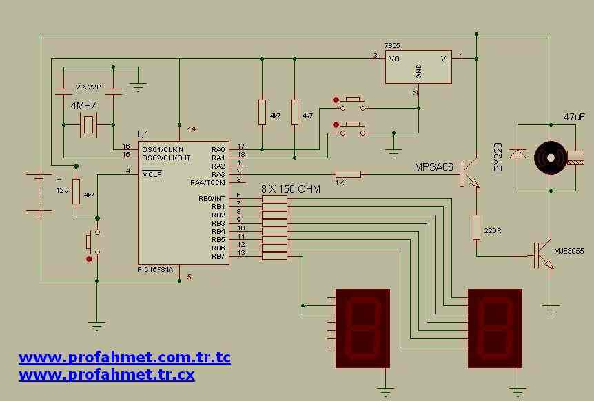

PIC16f84 4mhz lik kristal bağlanırsa 100hz lik PWM çıkışı üretiyor darbe genişliği 10 ayrı kademede ayarlanıyor bu değerler asm yazılımından değişebilir devre sadece motor değil tüm güş kontrol uygulamalarında kullanılabilinir frenkans 50 hz ayarlanırsa inverterlerde sürülebilir devrede iki adet buton var bunlar güç kademesini arttırıp azaltmaya yarıyor.
PIC16F84 PWM Motor Güç Kontrolü Devre şeması
Kullanılan kademe displeyden gözükür reset butonuylada sıfırlanır PWM frenkansı PIC16F84 osilatör frenkansına göre değiştirebilinir yani kristali 4mhz kullanırsanız 100hz çıkar 8mhz kullanırsanız 200hz çıkar 2mhz kullanılırsa 50hz çıkar.
PWM çıkış genliği opamp kullanılarak arttırabilinir filitrelenmesindede fayda var.Devre şeması proteusta çizildim bu nedenle bazı malzemeleri kullanmadım kristalin pinlerine 27pf lık kondansatör ve displeyin pinlerinede seri olarak 130 ohm direnç bağlayınız.pin bağlantısı üst taraftan a,b,c,d,e,f,g sırasıyla gidiyor.

Ancak , bırsey soracaktım burada kullanıldıgı gıbı Motor yerıne Isık kontrol edilse adımlar arası gecıste Lambada gözlemlendiği gibi Göz kırpma neden oluyor?? bunun bir çözüm yolu var mı??

devreyi boarda kurdum.displayde devrin değiştiğini gözleyebiliyorum ama çıkışa bağladığım 12 voltluk lambanın yandığını gözlemliyemiyorum(lamba çalışıyor 😉 ) ve devri arttırdıkça MJE3055 felaket ısınıyor,transistörlerde sağlam,internetten emiter beyz collector lerinede baktım.bağlantım doğru..çıkamadım işin içinden
merhaba bu video ya baktığım zaman nedense eksik malzeme görüyorum acaba açıklayabilirmisiniz displaylerin dirençleri nerede???
7805 nerede?
MPSA06 nerede?
MJE3055nerde? bir yardımcı olurmusunuz ?

profahmet biz devreyi yaptık fakat devre kitleniyor 6’ya ve 9’a geldiğinde donup kalıyor sadece reset atıyor, epey uğraştık olmadı.
yardım edersen seviniriz, çünkü bu devreden not alacağız 🙂
birde yük olarak neon kullandık motorda diğer arkadaşlarında dediği gibi 3055 çok ısınıyor.
