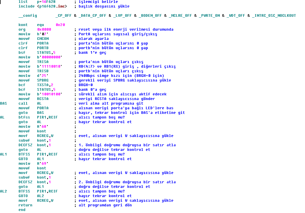

Eşzamansız veri alımı için yapılması gerekenler aşağıda adım adım listelenmiştir.
1. İstenilen simge hızı için SPBRG saklayıcısına gerekli değer yüklenir.Yüksek simge hızı isteniyorsa TXSTA saklayıcısının BRGH (2.) biti “1” yapılır. Projemizde kullanılan alıcı-verici modüller max. 2400bps hızında çalışabildiklerinden dolayı biz haberleşme hızını 2400bps yapmak ve düşük simge hızını (BRGH 2. biti=0) seçmek için SPBRG saklayıcısına d’25’ bilgisini yükledik.
2. Eşzamansız çalışma modunu seçmek için TXSTA saklayıcısın SYNC (4.) biti “1” ve seri portu aktif yapmak içinde RCSTA saklayıcısının SPEN (7.) biti “1” yapılır.
3. Kesme kullanımı isteniyorsa PIE1 saklayıcısının RCIE (5.) biti “1” yapılır. Biz projemizde kesme kullanmadığımız için bahsedilen biti “1” yapmadık.
4. 9 bitlik veri alımı isteniyorsa , RCSTA saklayıcısının RX9 (6.) biti “1” yapılır. Biz projemizde sadece 8 bitlik bilgi kullandığımız için RCSTA saklayıcısının 6. bitini “0” yaptık.
5. RCSTA saklayıcısının CREN (4.) biti “1” yapılarak sürekli seri veri alımı aktih yapılır.
6. RCREG saklayıcısı okunarak alınan 8 bitlik veri okunur.
7. Bir hata oluşursa RCSTA saklayıcısının CREN (4.) biti sıfırlanarak hata sıfırlanır.

Bilgisayarın seri portundan PIC16F628’e 2400bps hızında gönderilen bilgiyi portA yükleyen program.
