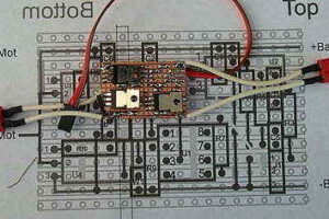

Fırçalı Motor kontrol devreleri PIC12F675 mikrodenetleyicisi üzerine kurulu ufak tefek farklı bulunan temel devre ile yazılımda bazı değişiklikler yapılarak kullanılaniliyor u bilgiler makalede verilmiş tüm Fırçalı Motor kontrol devre şemaları ve kaynak picmikro yazılımı var. ESC PWM oluşturmak için yazılım zamanlama ve zamanlayıcı tabanlı kesme kombinasyonları kullanılmış.
Bu proje, Microchip 12F675 PIC ve az sayıda standart bileşen kullanarak kendi Brushed Motor ESC’nizi nasıl oluşturacağınızı ve inşa edeceğinizi belgeliyor . ESC’lerin nasıl çalıştığının araştırılmasına izin veren çeşitli test sistemleri de açıklanmıştır.

pic12f675-maket-ucak-pwm-motor-kontrolu-fircali-motor-esc

Düşük Gerilim Kesme: ESC, akü besleme voltajını izler ve besleme voltajı önceden ayarlanmış bir noktanın altına düştüğünde motoru kapatır. Sağlanan kod, kesmeyi 6V’ta çalıştırır, bu nispeten güvenli bir nokta olarak kabul edilir. LM2940 BEC, 5,6V’a kadar çalışacaktır, bu nedenle motoru 6V’ta durdurmak hata için bir miktar pay bırakır. Kesme, 6V veya daha azını tespit ettiğinde, motor çalışabilmesi için gaz kelebeği rölantiye sıfırlanmalıdır.
ESC, her servo kontrol darbesi alındığında veya yaklaşık her 20 msn’de bir akü voltajını kontrol eder. Daha kararlı bir akü voltajı okuması elde etmek için bu okumaların 4 ardışık örneğin ortalaması alınır. Yüksek yük koşulları altında, FET açıldığında çok düşük bir okuma elde etmek mümkündür, ortalama, LVC’yi tetikleyen yanlış bir voltaj okuması olasılığını azaltır. İstenirse örneklem büyüklüğü arttırılabilir. Bir alternatif, voltaj algılama girişindeki filtre kondansatörünü artırmak olabilir, ancak bir yazılım çözümü, filtreleme parametrelerinin donanım değişikliği olmadan değiştirilmesine izin verir. ESC, iki farklı alçak gerilim noktasıyla yapılandırılabilir. Bu modda GP3 girişi (jumper W1) hangi kesme geriliminin etkin olduğunu seçer.
Otomatik düşük ve yüksek gaz ayarı: ESC çalıştırıldığında, gaz kelebeğinin ‘düşük’ konumda olduğu varsayılır. Güç açıldıktan sonra gazı ‘yüksek’e ve sonra tekrar ‘düşüğe’ getirmelisiniz. ESC daha sonra devreye girecek ve motor aracılığıyla iki kısa “bip” sesi çıkaracaktır. Bu özellik, ‘yüksek’ ayarın ‘düşük’ ayarından daha uzun bir servo darbe genişliğine sahip olduğunu varsayar. Bu nedenle, Futaba vericileri gaz kelebeği kanalında yine de ters servo gerektirecektir.
‘Bip’ sesleri duyulduktan sonra (1,5 saniye) ESC normal çalışma moduna girer ve ‘düşük’ gazı bekler. Bu, ‘bip’ sesleri sırasında gaz kelebeğinin ilerletilmesi durumunda ESC’nin motoru döndürmeyeceği anlamına gelir. Bu nedenle ‘bip’ sesleri bitene kadar gaza basılmamalıdır.
Yavaş başlatma: alınan gaz kelebeği ayarı mevcut ayardan her yüksek olduğunda gaz kelebeğini 1 adım ilerleterek çalışır. Uygulamada, rölantiden tam gaza geçmenin yaklaşık 1,2 saniye (64 * 0,02 saniye) alması anlamına gelir. Alınan gaz kelebeği geçerli ESC ayarından daha düşükse, ESC art arda iki kısma düşene kadar bekler ve ardından gaz kelebeğini hemen seçilen değere düşürür.
Bu davranış, hatalı bir alıcı darbesinin motoru ‘biplemesini’ durdurur. Yavaş çalıştırmada hatalı bir ‘düşük’ gaz kelebeği, ESC’nin yavaş başlatmayı kullanarak doğru ayarı yapmasına neden olur, düzgün uçuş için mümkün olduğunda bundan kaçınılmalıdır. Tek bir darbe filtresinin bu sorunu önemli ölçüde azalttığı görülmektedir. İstenirse ESC, yavaş başlatma kapatılarak oluşturulabilir. Bu durumda ESC, daha yüksek bir gaz kelebeği ayarı alındığında hemen gazı yükseltecektir.
Yumuşak Fren: Yumuşak fren seçeneği, her rölanti gazı alındığında (yaklaşık her 20 ms’de bir) kademeli olarak bir adım fren uygulamak için gaz kelebeği PWM motorunu kullanır. Bu, frenin tamamen uygulanmasının yaklaşık 1,2 saniye sürdüğü anlamına gelir. Uçuş testi, şanzımanın motor hızındaki ani değişikliklere maruz kalmaması durumunda bunun iyi çalıştığını gösteriyor.
Bir jumper aracılığıyla fren etkinleştirme/devre dışı bırakma, bu ESC yazılımının bir seçeneğidir. Bu, esas olarak ESC özelliklerinin bir jumper aracılığıyla kontrolünün mümkün olduğunu göstermek için sağlanmıştır. Bir jumper’ın olası kullanımlarından biri, freni devre dışı bırakmaktır. Bazı uçaklarda veya muhtemelen freni test ederken ve değerlendirirken PIC’yi değiştirmeden freni devre dışı bırakmak uygun olabilir.
