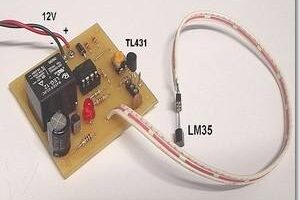

Devrede sıcaklık algılama için meşhur LM35 ısı sensörü kullanılmış bu sensör ile bolca mikro denetleyici kontrollü devre paylaşıldı basit kaliteli bir devrede bir köşede bulunsun
Devre 12 volt DC ile çalışıyor hassaslık VR 1 trimpotu ile 0-150 ℃ arası ayarlanabiliyor kontrol entegresi LM358 ikili op amp devre çıkışndaki röle ile yüksek güçlü cihazlar kontrol edilebilir oldukca hassas basit ucuz otomatik termostat
Bu basit ve oldukça hassas sıcaklık kontrol devresi, otomatik sıcaklık kontrol uygulamalarında kullanılabilir. devre mikro Rölenin açılması veya kapanması, sıcaklık önceden ayarlanmış sıcaklıktan yüksek olduğunda devam edeceğini tespit eden sıcaklık sensörü LM35’e dayanır.
Elektrikli cihaz kapatılır ve sıcaklık önceden ayarlanmış sıcaklıktan düşük olduğunda röleye enerji verilir. LM35 çıkış voltajı 550mV (-55 ℃ ) 1500mV (150
°C). oluşturmak için yüksek hassasiyetli bir voltaj referansı TL431 ve doğru karşılaştırıcı LM358 kullanır.
Önceden ayarlanmış VR1 ve direnç R3, referans voltajı ayarlamak için değişken bir voltaj bölücü oluşturur. 0V ~ 1.62V arası voltaj formu. Bu işlemsel yükselticinin tamponunun referans voltajı (devre şemasında A2), VR1 ve R3’ün voltaj bölücü ağını yüklemekten kaçınmak içindir.
Örneğin: 70°C’ye ayarlamak için, devresi su kabının sıcaklığını 70°C’de tutmak için kullanılır. kalibrasyon:

lm35-tl431
lm35-tl431
lm35-tl431-part-list
