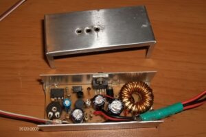

4- Çalışma göstergesi: Yükün çektiği akımla kapanan bir reed röle kontağı gösterge ledinin katodunu R12 üzerinden şaseye bağlar. Ledin anodu besleme gerilimine bağlıdır. 1,9V gerilimle çalışan 25mA’lik 3mm parlak kırmızı led kullandım. 12V besleme geriliminde ledden en fazla 25mA akacak şekilde R12’yi hesapladım. (Aslında, hesap 400 ohm civarını veriyor ve deneme devremde 390 ohm kullandım. Şemaya ise, 470 ohm yazdım.) Reed 20mm uzunluğunda. Üzerine 1mm çaplı bobin telinden 15mm uzunluğunda yaptığım sarım çalışması için yeterli oldu.
Tüm bunları bir araya getiren, veri kağıtlarındaki uyarıları dikkate alan ve güvenli çalışan bir baskılı devre yerleşim planı hazırladım: Boyutları; 30x75mm. Orta ve sıcak bujilerimiz 2-3A civarında akım çekiyor. LM2576 bunu sürekli verebiliyor ve bu sırada makul düzeyde ısınıyor. Kısa devre koruması ise, 5A civarında devreye giriyor. Küçük te olsa bir soğutucuya bağlanması iyi olur. Devreyi, 0,8mm alüminyum levhadan kıvırdığım bir kutuya koydum. IC3’ü doğrudan kutuya vidaladım. Kutu soğutucu görevi de yapıyor. (Kutunun üst kapağı 0,4mm alüminyumdan.)
Kontrol bacağını +’ya bağlayıp regülatörü durdurunca devrenin çektiği akım, besleme gerilimine bağlı olarak 35-50uA civarına düşüyor. Dolayısıyla, devrenin beslemesinde kullanılacak 1000mAh kapasiteli 2S veya 3S’lik bir lipo paketi ile aylarca bekleyebilir. Çalışma sırasında ise; 1,5V çıkış geriliminden 3A çeken orta sıcaklık bujisi kullanıldığında 7,5V beslemeden çekilen akım 800mA civarında. Giriş gerilimi 12V olursa beslemeden çekilen akım 500mA civarında.
Devrenin verimi %70-75 kadar. Beslemesinde ayrı bir pil paketi kullanılmasını öneririm. BEC üzerinden alıcı ve servoları besleyen li-po paketinden de yararlanılabilir. Ancak, o durumda alıcı besleme devresinin şasesi ile buji besleme devresinin şasesi birleştirilmiş olacağından girişte optik bağlayıcı kullanmaya uğraşmamız boşa gidecektir.

birşey soracam devre şemasındaki 20mH lik bobin resimde gözükmüyo kullanmasak olurmu acep??
20mH lik bobin büyük mavi kondansatörün yanında
