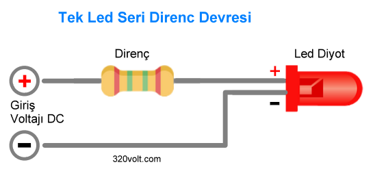

Tek Led Seri Direnc Hesaplaması:
tek led hesaplama seri led direnc hesaplamasi

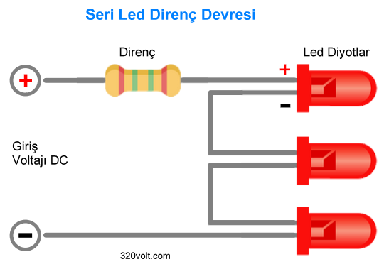

Seri Led Direnc Hesaplaması:
seri led hesap ledler

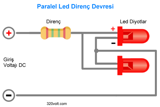

Paralel Led Direnc Hesabı:
paralel bagli led hesabi ledler

Örneğin; 12v ile 10 ledi paralel bağlayıp kullanmak istiyorsunuz paralel led hesaplamasında led akımını 20ma girdiniz çalışma voltajını 3v 10 led paralel bağlayacaksınız hesaplama sonucu 45 ohm çıktı ama ledlerin çektiği akım 10ma ise direnç değeri 100 ohm oluyor yani arada büyük fark var zaten paralel bağlantıda ömür kısa oluyordu akımı yanlış giridiğiniz için düşük değerde direnç kullanınca ledlerin ömrü daha da az olacak. Seri bağlantıda bu sorunu yaşamazsınız.

Öncelikle direnç değerini hesaplayalım, bunun için Güç kaynağı voltajı, LED’in çalışma voltajı ve LED’ akım tüketimini bilmemiz gerekli
Örneğin güç kaynağımız 12 volt LED voltajı 3.4 volt ve akımı 15Ma hesaplama; 12 – eksi 3.4 = 8.6 çıkan sonucu LED akımına bölüyoruz 8.6 / .015 = 573 yani sonuç 573-ohm
573-ohm direnç bulmak zor olacaktır bu durumda biraz daha yüksek değerler kullanılabilir 620….680-ohm gibi..
Eğer LED özelliği ve güç kaynağına göre 5700 gibi değer çıksaydı bu durumda 5.7kohm olacaktı 1000-ohm 1k eder direnç hesaplama ve bilgiler için “Temel Elektronik Başlangıç” yazısına bakınız.

Seri LED nasıl hesaplama yapılacak ? Ledleri seri bağladığımızda çalışma voltajı artar Örneğin; 3 adet 2 volt ile çalışan LED’i seri bağlarsanız çalışma voltajı 6 volt olacaktır buna göre hesaplama yapılacak 12 – eksi 6 = 6
Paralel LED Bağlantısında; Akım artacak 3 tane 15ma LED’i paralel bağladığınızda toplam LED akımı 45ma olacak buna göre hesaplama yapılacak.
Paralel LED bağlantısında, LED’lerin ileri voltajlarındaki üretim toleransları nedeniyle akımı eşit olarak paylaşılmaz. Tek bir akım kaynağından iki veya daha fazla LED’in paralel çalıştırılması, zamanla LED arızası yapabilir. İmkan var ise paralel LED bağlantısında her LED için ayrı direnç eklenmesi daha sağlıklı olur.
